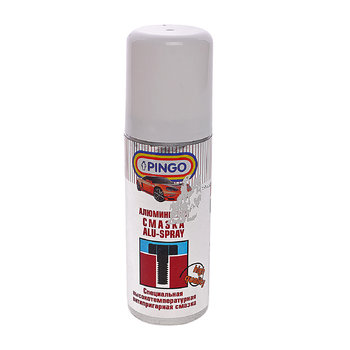

SUDYA DRED 1 156 Опубликовано: 19 июня 2020 Поделиться Опубликовано: 19 июня 2020 Подскажите, вот такую смазку можно наносить под платины и на места соприкосновения колодки и скобы? Ссылка на сообщение
tesloil 3 967 Опубликовано: 19 июня 2020 Поделиться Опубликовано: 19 июня 2020 В принципе подойдёт . Весь вопрос только в том , как долго будет держаться на узле после нанесения . Ссылка на сообщение
SUDYA DRED 1 156 Опубликовано: 19 июня 2020 Поделиться Опубликовано: 19 июня 2020 tesloil А какую вы рекомендуете вместо этой? Просто нет времени перечитывать всю тему. Ссылка на сообщение
tesloil 3 967 Опубликовано: 19 июня 2020 Поделиться Опубликовано: 19 июня 2020 CRC Braklube . 1 Ссылка на сообщение
