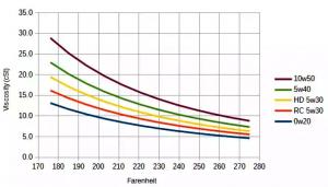

За график, спасибо stv
При температуре 120-130 град. (260F=126град.С) вязкость у RC 30-ки будет в районе 6,0-6,2
При температуре 120 и выше сюда надо масло с кв100 не ниже 15сСт, если выше 100 не поднимать температуру, то Норда хватит
Немного дополню, не выше 110-112С на вязкостях 5w30! Все таки 100С - это рабочая температура в городе фактически все лето...
Если взять во внимание график температур и точку отсчета 320F(110С), то у 5W30 A3~12cCт вязкость при этой температуре будет в районе 10сСт - самый "оптимум"!
При 120С однозначно сороковка, но до таких температур еще постараться нагреть надо...(это касательно "Японцев") Если бездумно валить как на трэке, то не проблема :)
P.S. За все время эксплуатации турбо-авто, мой рекорд был 117С на 5W30 A3(Redline), в этот же период и 115С было пару раз, 110С частенько, особенно когда подъем в гору! Вязкость получается в районе 7,5-8 сСт при 117С! Машина эта до сих пор жива, хотя было больше 3х лет назад!
