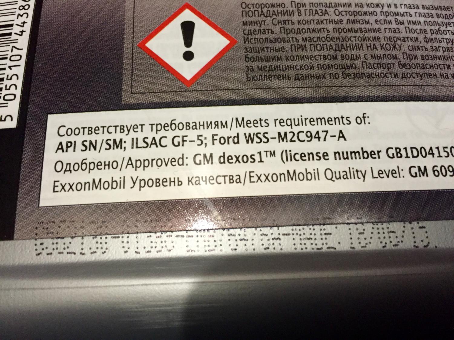

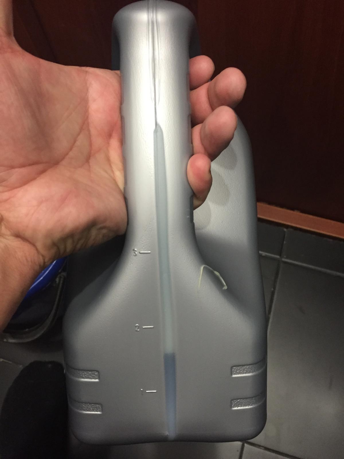

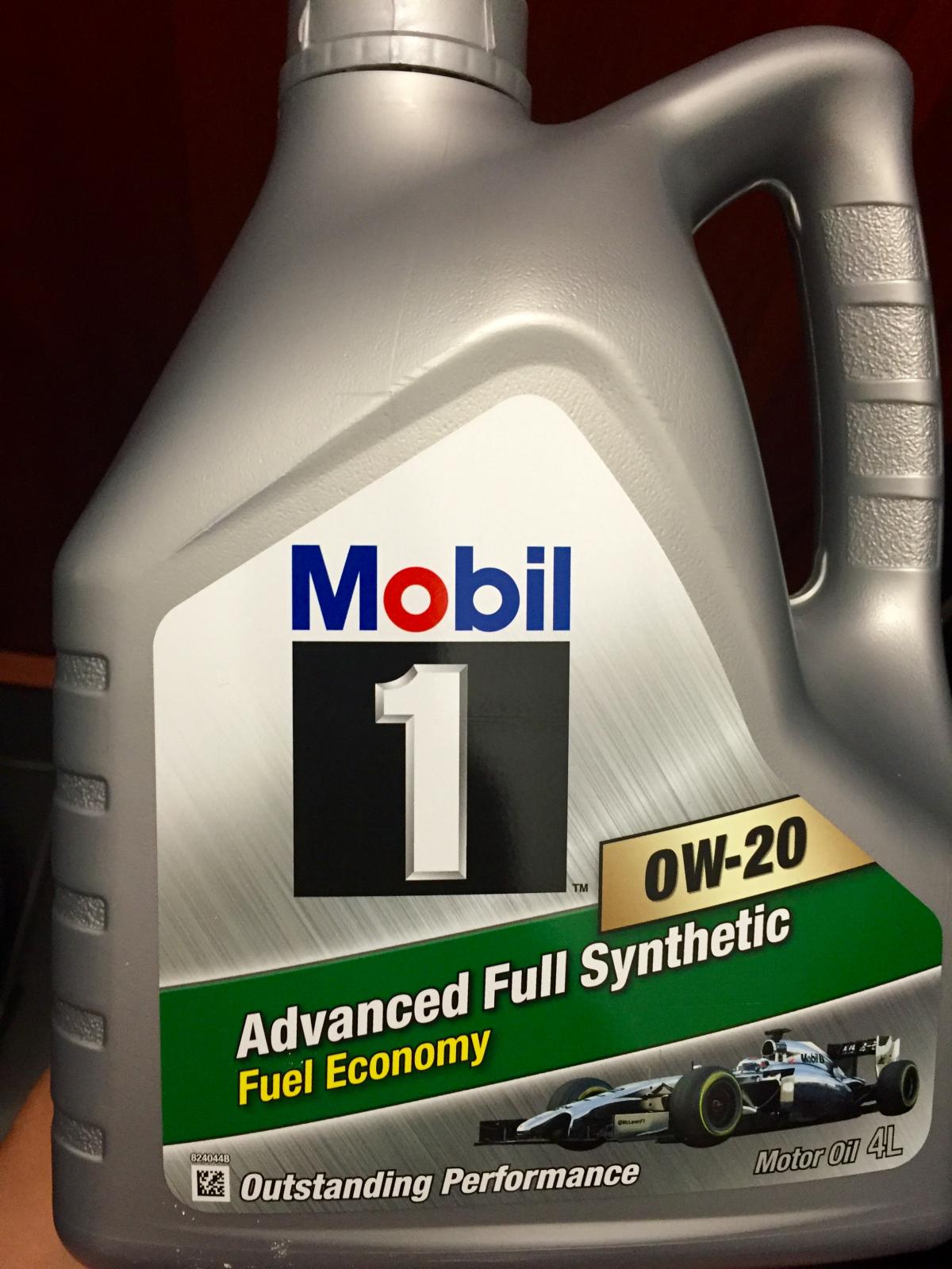

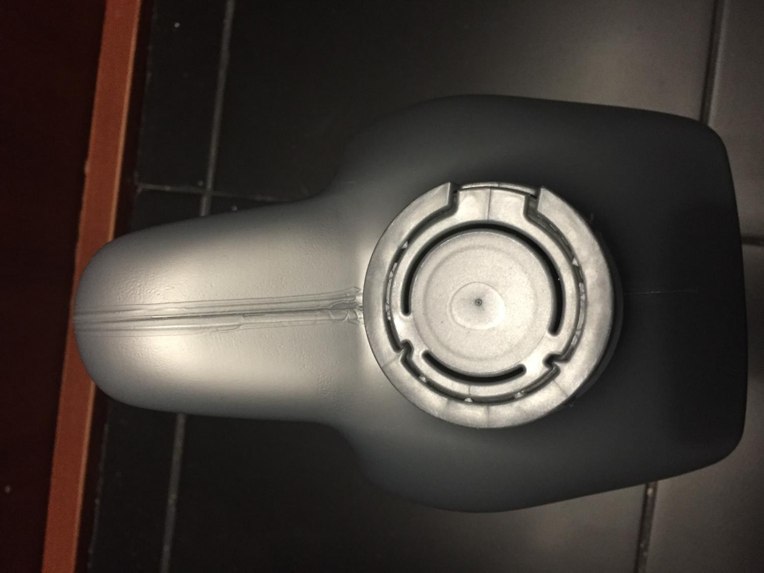

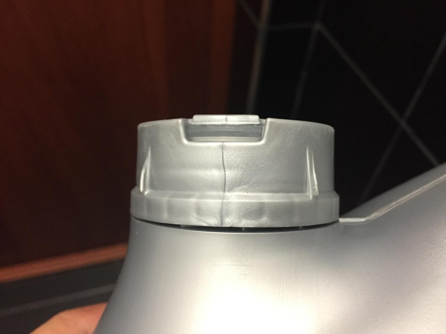

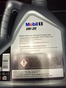

А по поводу масла я честно запутался))) охота чтобы всё в купе было, и того и того и того, как я понял Ваш выбор это Shell Helix Ultra 0W-20, но его я как то не могу найти у оф.дистрибьюторов в Чите((( а вот Мобил1 0w20 нашел у оф.дистрибьюторов в Чите но оно почему то с Финляндии и точное название не знаю((( как то так))))
В итоге сейчас заехал в Мобил оф.дистрибьютор и купил 0w20 - 2860 рублей
Подскажите это оригинал ?

Как по мне, то да. В Финляндии тоже есть завод Мобил
Это Advanced Full Synthetic, а тестировали Advanced Fuel Economy. Или это такой дизайн этикетки для Европы.
Изменено пользователем Kaminsky
Есть масло европейское, есть из США. Сравните допуски заявленные на этикетке и основные характеристики
