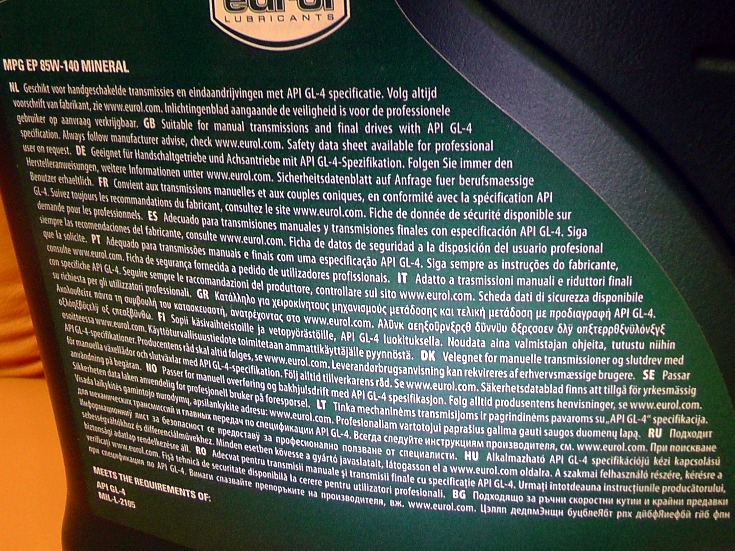

Dumus 5 626 Опубликовано: 9 сентября 2016 Автор Поделиться Опубликовано: 9 сентября 2016 Наконец-то прямиком из Нидерландов пришёл реальный претендент - EUROL MPG EP SAE 85W-140 GL4 и лично я очень рад этому; огромная благодарность представителям хорошо зарекомендовавшей себя фирмы, которая известна практически безупречными маслами и автохимией. Канистра - 5 литров, хватит и на лабораторный анализ. Дата изготовления 02.05.2016 года 21:12, номер партии 1609978. На днях сблендим с синтолюксом и в течении недели залью в коробку, будут ещё фотоотчёты. Вопросы, пожелания, предложения? 3 Ссылка на сообщение

Dumus 5 626 Опубликовано: 10 сентября 2016 Автор Поделиться Опубликовано: 10 сентября 2016 (изменено) Сегодня подготовил смесь для заливки, для этого слил ровно 2,5 литра и обнаружил небольшой недолив в канистре (2-е фото) - но мне в принципе это ещё лучше для выхода на нужную вязкость. Долил до 3-х литров эстеров (0,5 литра - около 17%). В итоге получилась вязкость смеси примерно 16-16,5 мм2/с при 100°C, более точно покажет планируемый лабораторный анализ. @Dumus, какова стоимость литра получается? 350 рублей за канистру масла (оплатил только доставку) + 900 рублей за литр эстеров/5 = 250 рублей за литр готовой смеси. Изменено 10 сентября 2016 пользователем Dumus 1 Ссылка на сообщение
