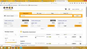

fonserg 761 Опубликовано: 1 апреля 2016 Поделиться Опубликовано: 1 апреля 2016 А что мешает сразу залить предназначенное для этого масло? тот же еврол фультрасин 75-90 с 50% эстеров, зачем изобретать велосипед по новой ? Цена за литр получается в районе 500р. Ссылка на сообщение
Dumus 5 625 Опубликовано: 1 апреля 2016 Автор Поделиться Опубликовано: 1 апреля 2016 (изменено) А что мешает сразу залить предназначенное для этого масло? тот же еврол фультрасин 75-90 с 50% эстеров, зачем изобретать велосипед по новой ? Цена за литр получается в районе 500р. Мешает наличие полтора литра эстеров и желание поэкспериментировать. И в районе 500 рублей цена за фультрасин ну никак не получается) Изменено 1 апреля 2016 пользователем Dumus Ссылка на сообщение
fonserg 761 Опубликовано: 1 апреля 2016 Поделиться Опубликовано: 1 апреля 2016 Мешает наличие полтора литра эстеров и желание поэкспериментировать. И в районе 500 рублей цена за фультрасин ну никак не получается) У меня на емексе получается. Ссылка на сообщение
Dumus 5 625 Опубликовано: 1 апреля 2016 Автор Поделиться Опубликовано: 1 апреля 2016 У меня на емексе получается. :facepalm: Ссылка на сообщение
