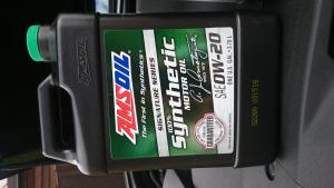

Если вы остановились на Амсоил, то улучшайзеры ему не нужны, просто залейте масло и не мешайте ему работать, там и так всего достаточно. Осталось только менять с правильным интервалом
Amsoil уже приобретен, в пути))) Если я правильно понимаю, что в amsoil довольно высокий процент зольности и добавка поднимет его?

И так, вывод по анализу свежего масла, которое в пути
Вывод: Очередное "самоелучшеемасловмире" от Amsoil. Масло имеет рекордные низкотемпературные характеристики - подойдет даже для регионов крайнего севера, не только Сибири. Низкий NOACK для такого класса масел - не будет угарать, если сальники в порядке. Масло обладает серьезными моющими/нейтрализующими свойствами. Выполнено на основе ПАО+Эстеры - на базовом масле не пожалели. Содержит молибден, бор - весь джентельменский набор. Минусом данного масла является чуть высоковатая зольность 1.44 - но во многих автомобилях это не страшно.
Вопрос даже не в зольности, там уже есть 150 молибдена, 225 бора, дофига кальция для щелочного и эстеры, которые и моют и смазывают. Зачем туда что- то лить еще???
Купите масло без бора и молибдена, на гидрокрекинге, и все равно оно свое отработает, а вы взяли такое классное масло и зачем то пытаетесь что- то улучшить. Дай бог мне на таком все время ездить.

Проехал уже 3 000 км, в принципе доволен. Сначала не видел разницы, но сейчас заметно - в мороз при запуске двигатель довольно тихо работает, стало менее заметное включение его (гибрид))) при езде.
Прошел уже 9000 км, средняя скорость 55.
Масло темноватое в сравнении с тойота 0w20. На салфетку капнул.
