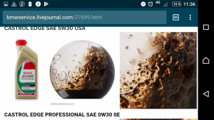

Эти тесты прожарок для "горячих" моторов БМВ, в современных японских моторах априоры нет таких температур, и уж тем более в "холодных" гибридах..
Дополню... В гибридах от Тойоты скорее нужно думать о недогретом двигателе, чем о прожарке масла, особенно в холодный период при городской эксплуатации. Т.е. более актуальна вязкость при 40 С и чем она ниже тем лучше. Т.е. 0W-20 для тойтовских гибридов наиболее подходящая вязкость, о чем собственно сама Тойота и говорит.
ЗЫ по крайне мере исходя из опыта эксплуатации Приуса... Впрочем его гибридная система лежит в основе всех гибридов Тойоты/Лексуса.
