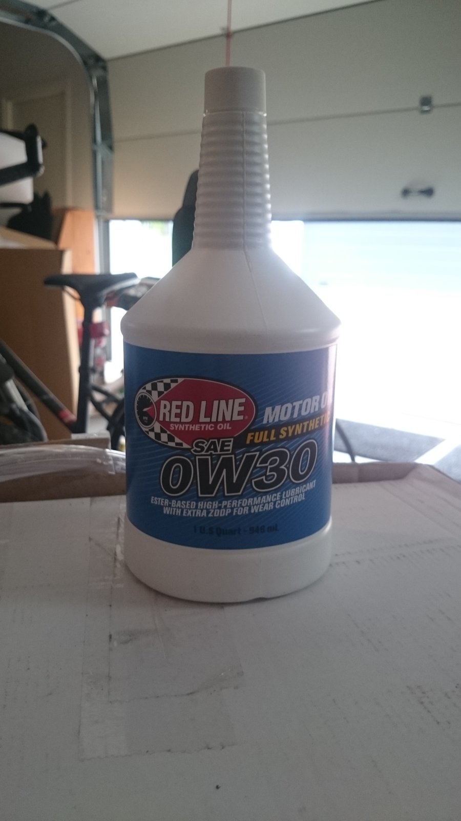

Ну не придумал Редлайн еще 0w20, да еще С2/С3, чего не может быть в принципе. Фотографируй в следующий раз лицевую сторону.
https://www.redlineoil.com/euro-series-5w30-motor-oil

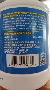

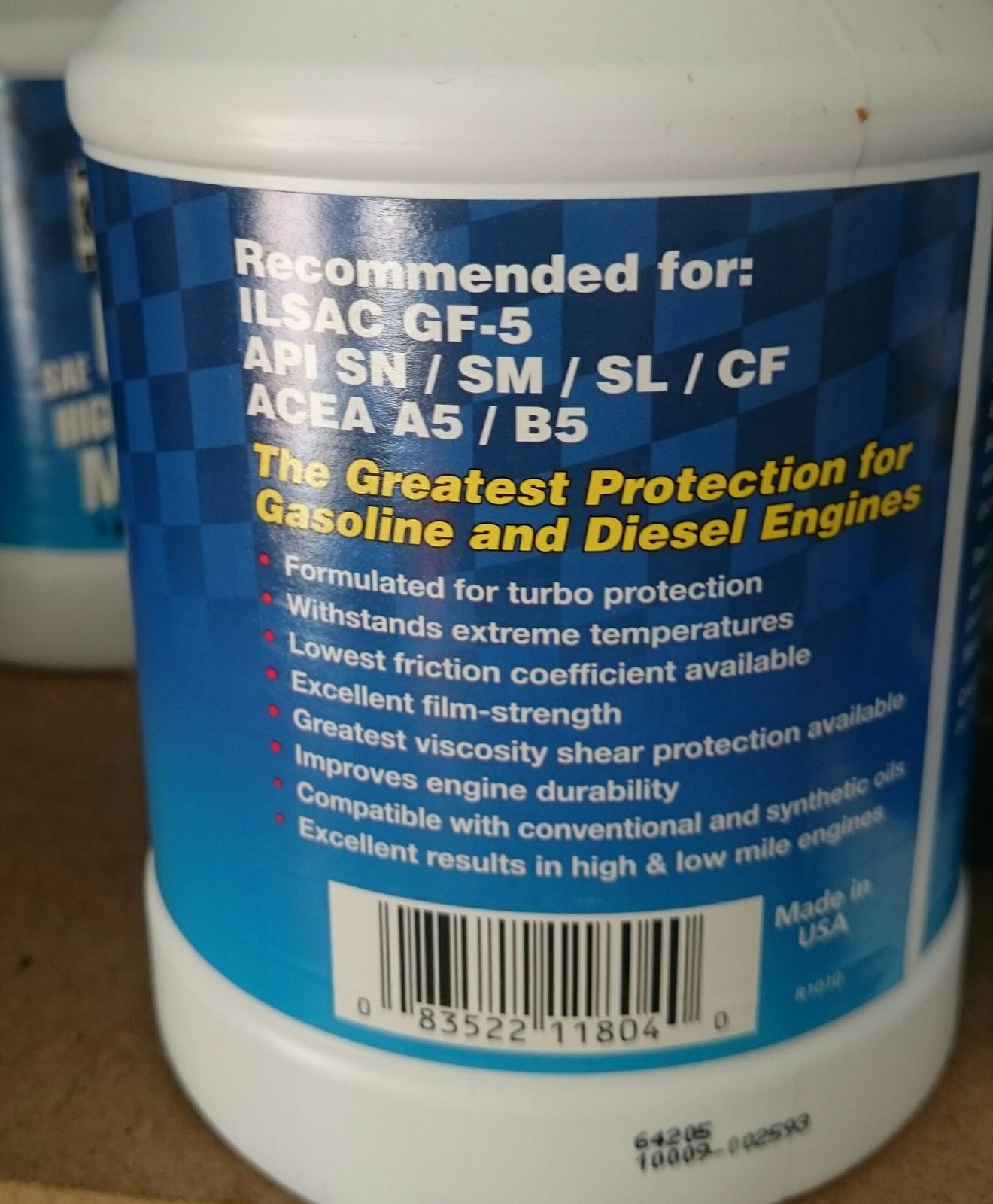

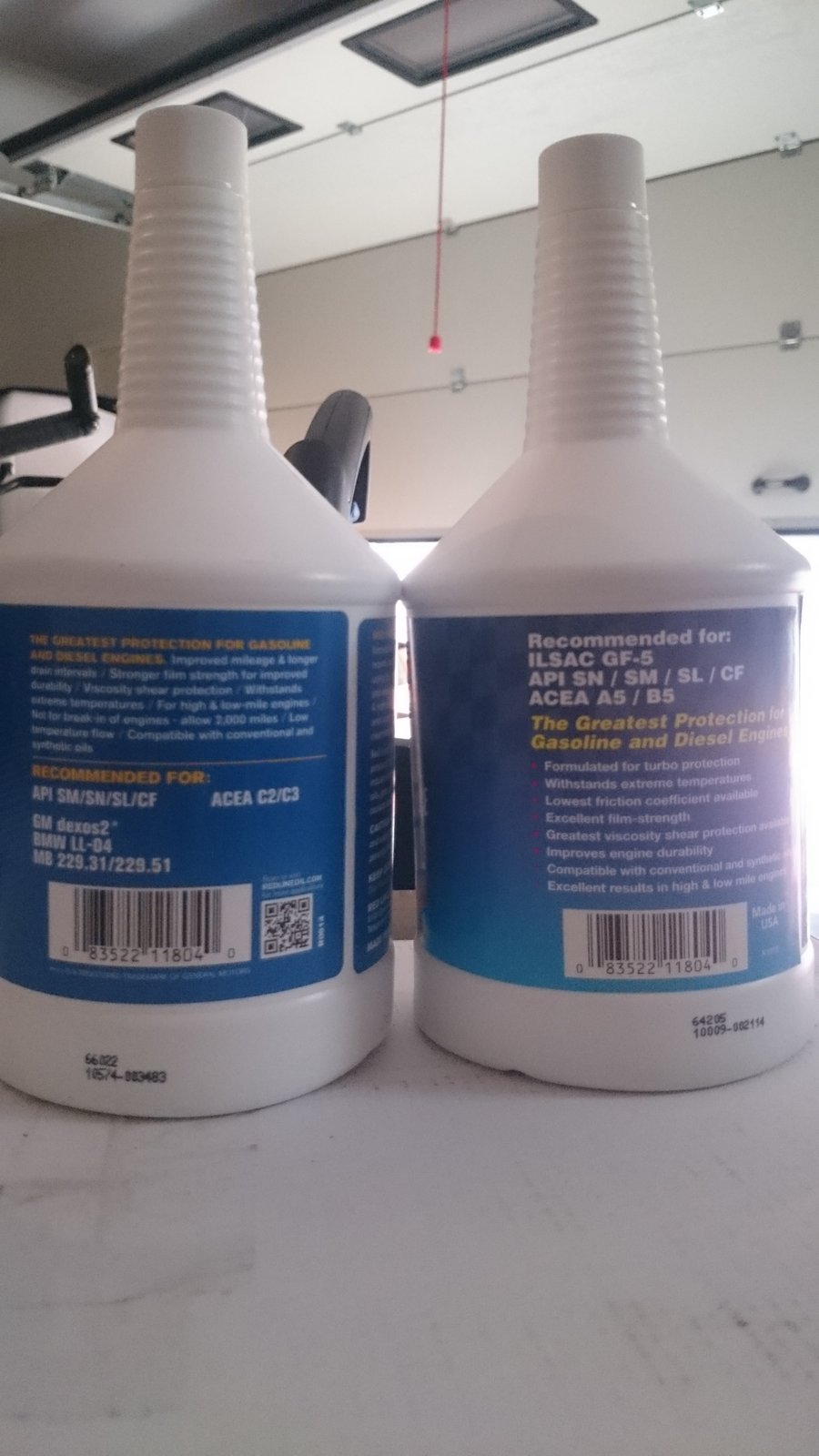

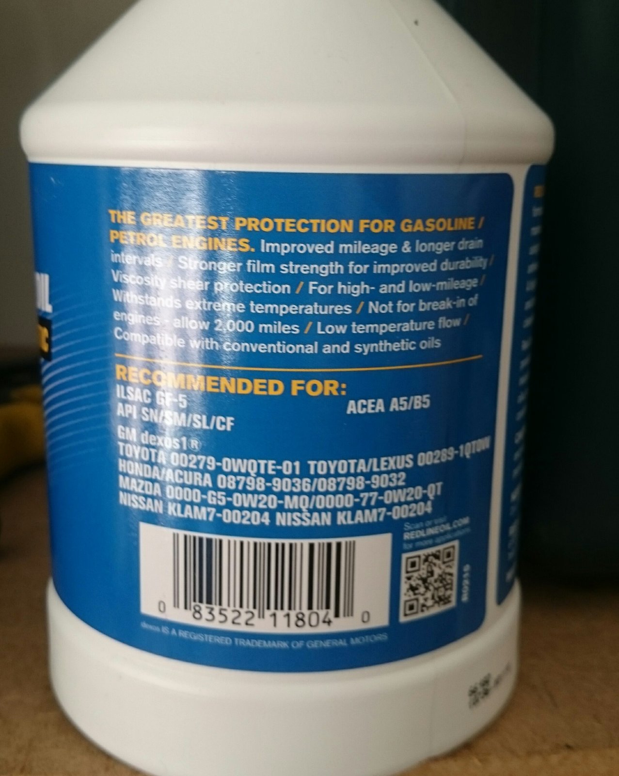

Видать,  что то намутили для Финляндии)))  На фото две банки 0w20 ( новая и старая),  следующем - обратные стороны.

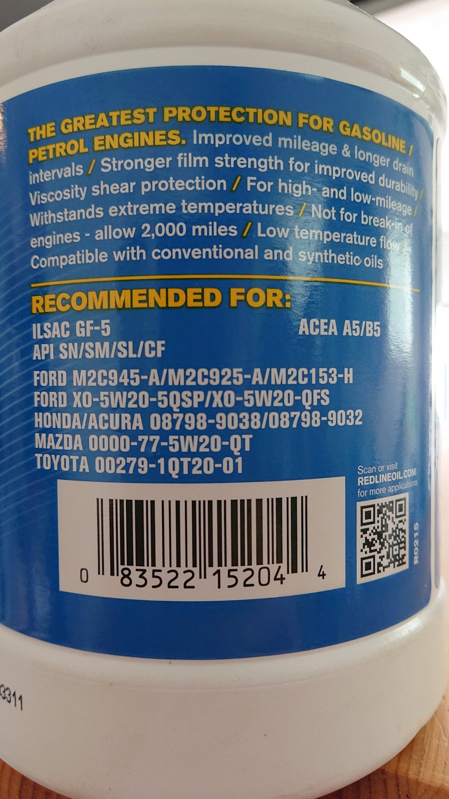

3 и 4 фото 0w30 нового образца,  старого с белой надписью не нашёл.
Действительно какая-то хрень. "Extra-ZDDP" подразумевает фосфора за 1000 ppm, C3 подразумевает фосфора меньше 900.
Такое впечатление, что заднюю этикетку приклеили от Euro-Series, так как у этого 0w30 заявлено соответствие А5/B5 а не С3  https://www.redlineoil.com/0w30-motor-oil
6 минут назад, H5N1 сказал:

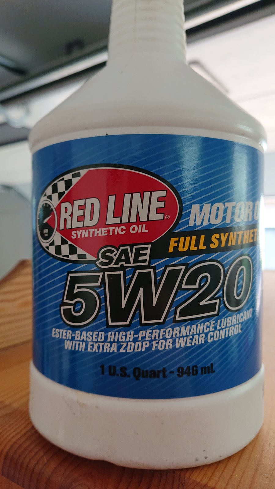

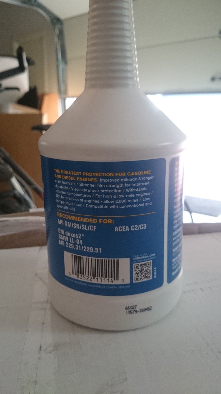

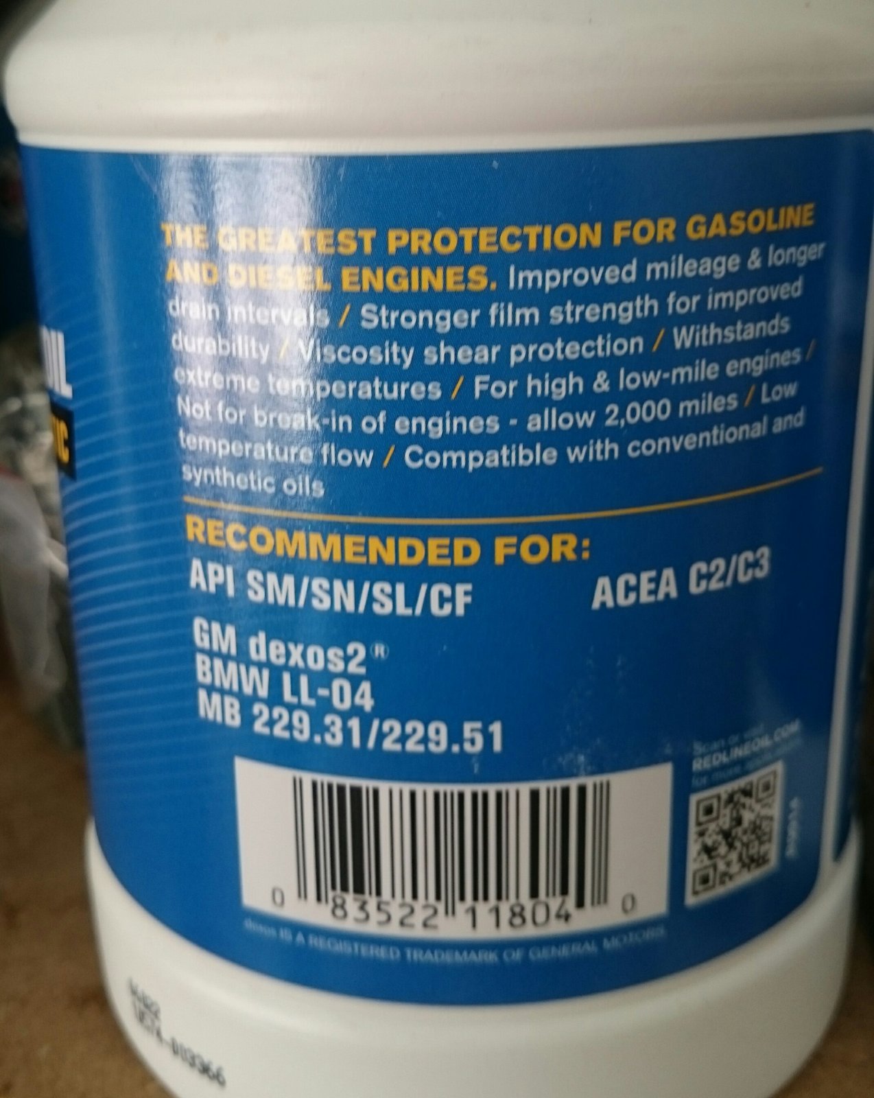

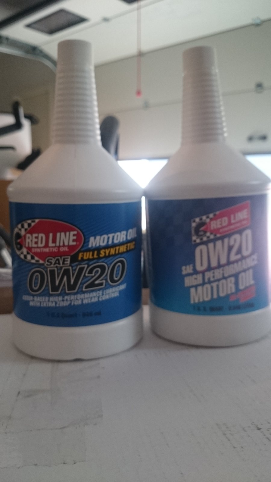

Перекладывал бутылки с redline 0w20,  1 фото со старой этикеткой (дизель и бензин) ,  2 (дизель и бензин) и 3 ( почему только бензин отмечен) с новой,  но задние части отличаются все)))  Ох, не знаю,  что там курят в redline)))
В магазинах стояли, пылились банки redline 5w20 по 5.97 е, по такой цене грех не купить, взял пару коробок. При замене обратил на цвет масла, потом налил в пробки 5w20, 0w30, 0w20.
5 почему более желтоватый оттенок, 0 обе красноватый.
