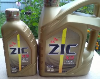

6 часов назад, Racer877 сказал:
И Х9 5w30 , там вообще типо база супер
У меня есть такое в запасах, оно на базе yubase+, но оно полнозольное. Ждет своего часа:
Я весной катал на ZIC Top 5w30 и оно угарало ровно в 2 раза больше, хотя на ПАО + yubase+ и с официальным 504/507.
1 час назад, СИНТЭКС сказал:
Щас езжу на X9 A3
Горит довольно сильно, на высоких оборотах.
Что то хвалёный yubase+ мне вообще не понравился
