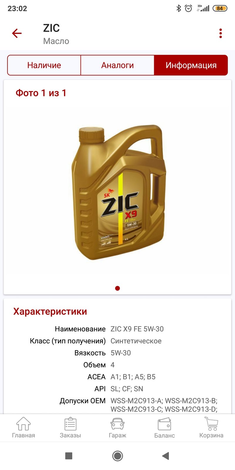

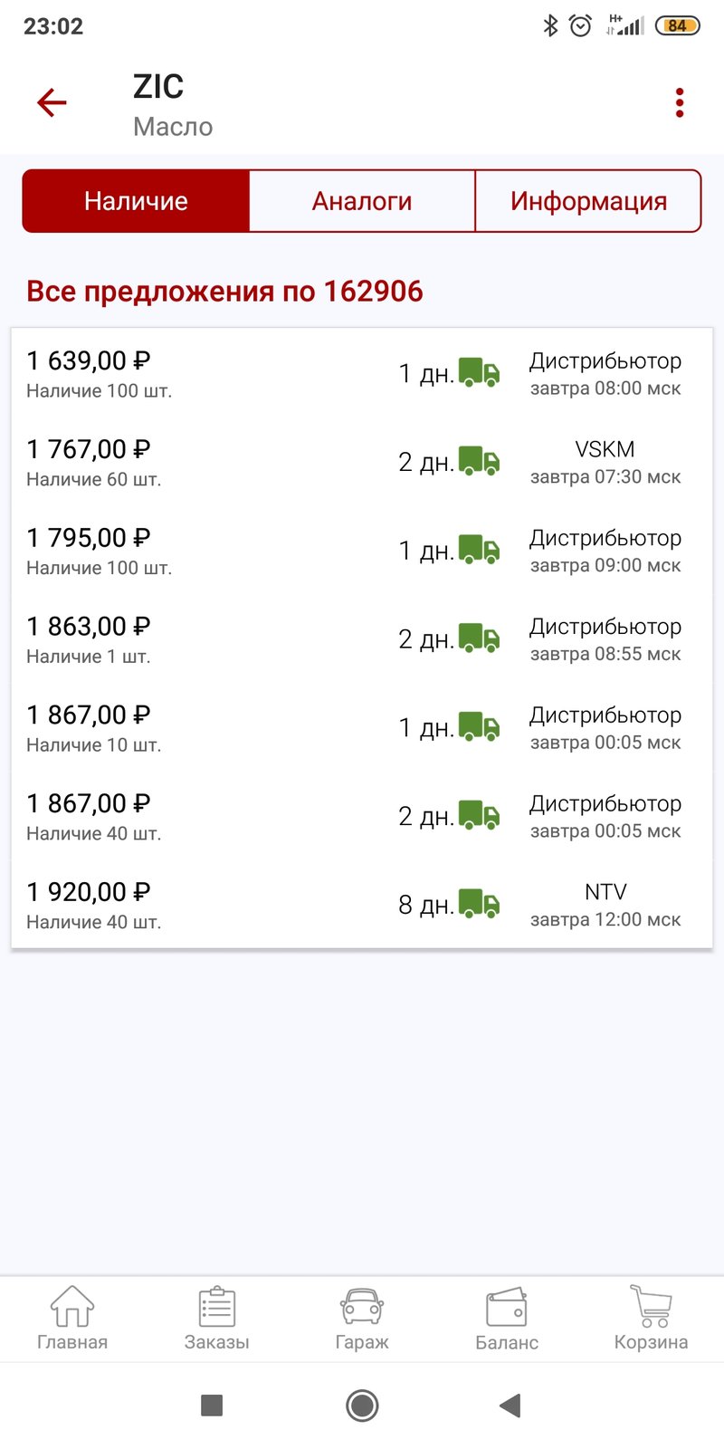

Народ, кто знает? Если закажу в Автодоке 162906 по этому артикулу, то придет корейского разлива?
Изменено пользователем ks1797
13 часов назад, ks1797 сказал:
  Скрыть содержимое
Придёт корейский только если ещё старые остались запасы. Вероятно германское придёт.
14 часов назад, ks1797 сказал:
  Показать содержимое
Вряд ли ещё остались запасы корейского в РФ, судя по дате выработки масло более чем ходовое. Если прям принципиально корейское - то оно в РБ поставляется, закажите оттуда.
