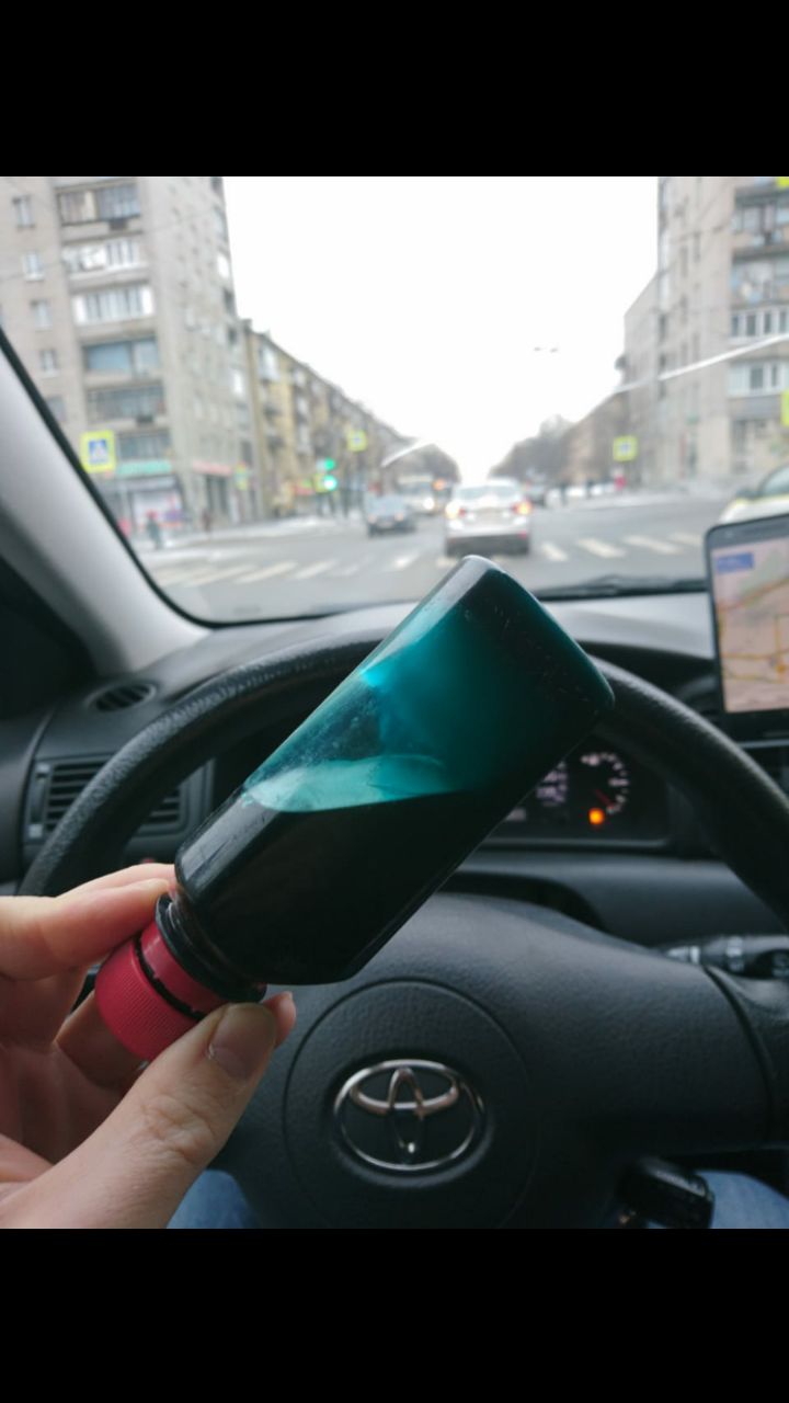

Получил сегодня присадку для промывки масла, присадка в новом флаконе который позволил снизить цену (600 присадка + 565доставка) в exist - 1600руб тоже самое но в другом флаконе.
Пузырёк из белого пластика в термопленке,с прозрачным колпачком.
Разсплескался чуть-чуть пока ехала , крышка была не плотно закручена , и неудивительно ведь она гладкая.
