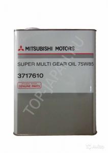

OLEG1 21 Опубликовано: 22 ноября 2016 Поделиться Опубликовано: 22 ноября 2016 В раздаточную коробку нашел это 0 Цитата Ссылка на сообщение Поделиться на других сайтах
