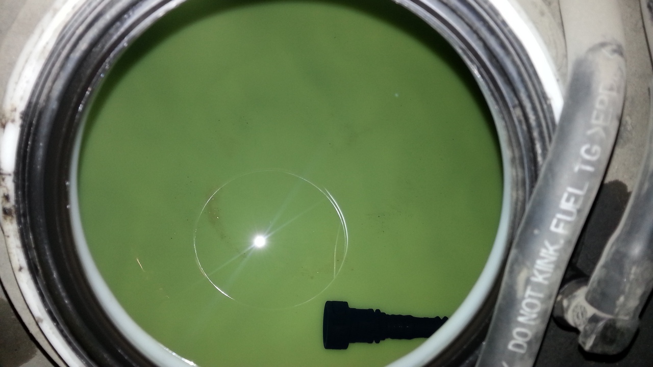

Предфильтр темный , в целом в баке чисто, в отстойнике был какой то мусор типа пыли когда бензин испарился.
