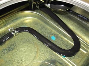

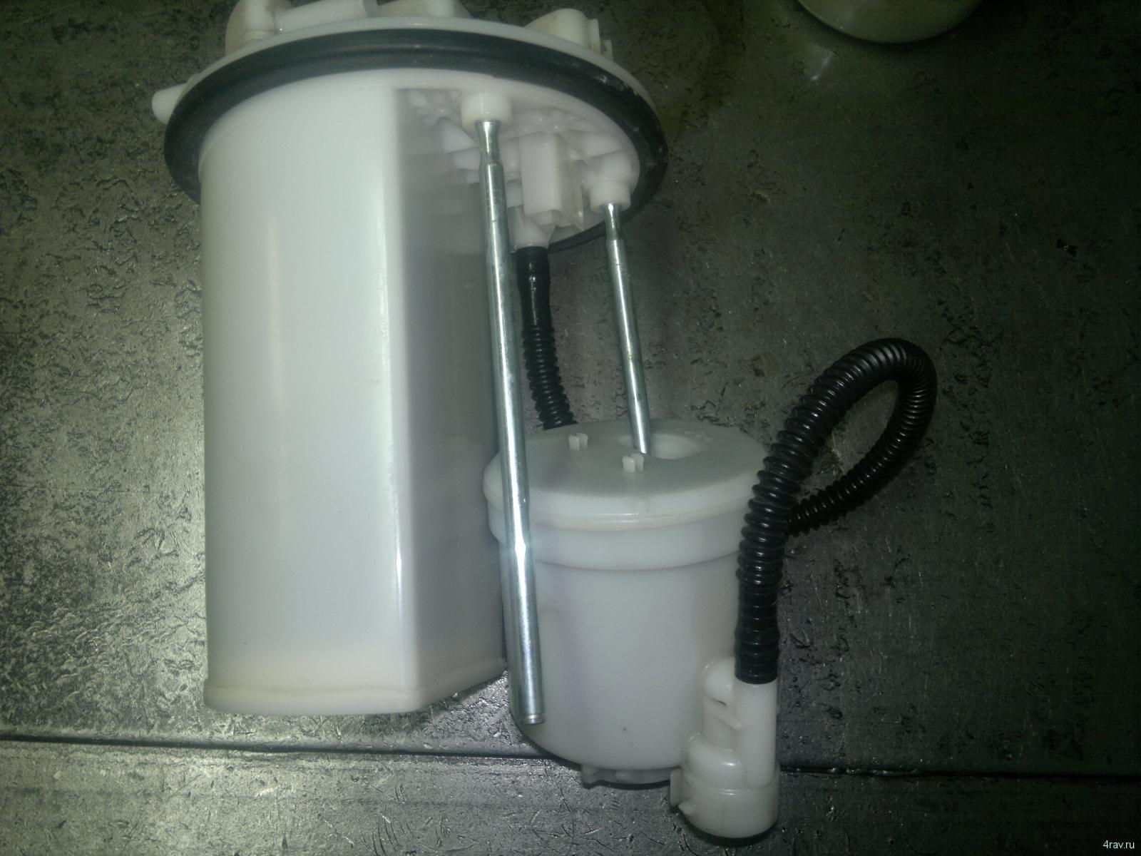

На Тойоте РАВ4(3) для замены топливного фильтра нужно снимать бак. Доступ из салона в 3-м поколении (в отличии от 1-го и 2-го) не предусмотрен.
На рисунке видно что к баку прикручен угольный адсорбер, который шлангом соединён с фильтром. Соединён неразрывно и меняется это хозяйство вместе. Цена этого тандема сейчас около 3000 руб. (оригинал).

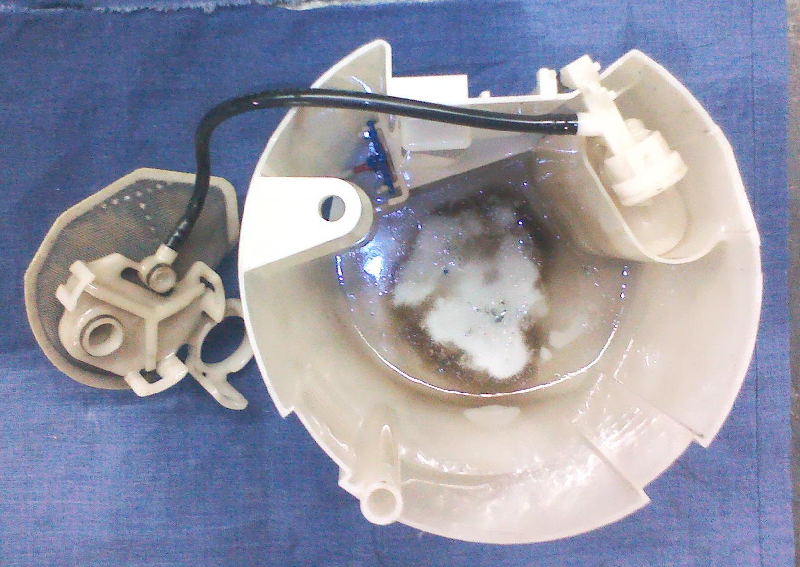

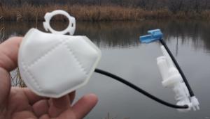

В фильтр вставляется бензонасос у которого есть своя сеточка для очистки.
Вся эта конструкция закрывается "стаканом" и находится в баке.
Бензонасос с сеточкой.

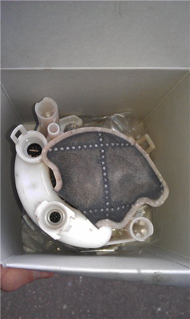

Адсорбер и фильтр.

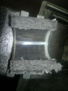

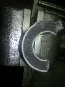

Фильтр б/у в разрезе (пробег около 80.000 км.). Новый фильтр имеет жёлтый цвет.
Все фото не мои, взял для ознакомления на форуме 4рав.ру. Надеюсь не обидятся. :)
Изменено пользователем KoFe
На предыдущих фото фильтр с пробегом 80.000 км. из центральной России. По регламенту замена топливного фильтра у нас раз в 80.000 км. Но при использовании нормального топлива форумчане меняют фильтр не раньше 160.000 км., а то и позже.

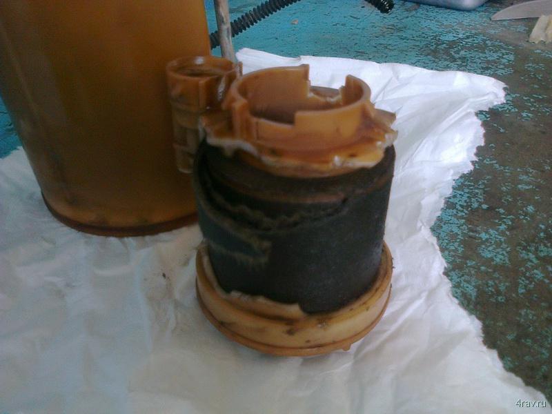

А вот пример фильтра с пробегом 102.000 км. форумчанина из Баку.
Адсорбер и фильтр после бакинского топлива.
вот это жестяк топливо! ... похоже смолы
тут мыть топливную реально не стоит....

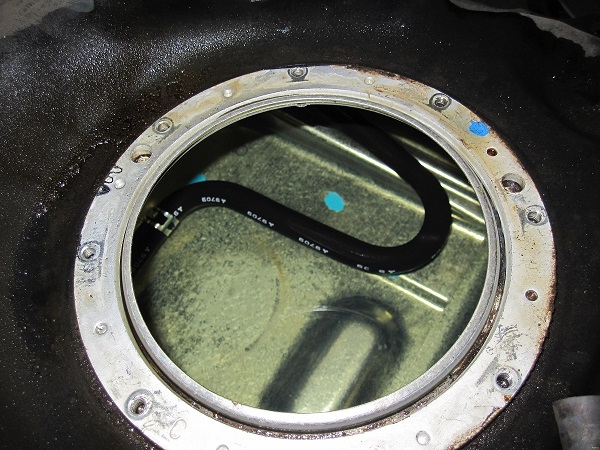

Получается что в России не такой уж и грязный бензин. Приведу несколько фото_
- бензобак РАВ4ика из Рязани, пробег 85.000 км., состояние отличное;
- Стакан фильтра РАВ4ика из Москвы, пробег 80.000 км., грязи минимум;
- Стакан фильтра РАВ4ика из Екатеринбурга, пробег 78.000 км., грязи чуть больше, но срочности в замене нет, можно ещё 100.000 км. кататься.
