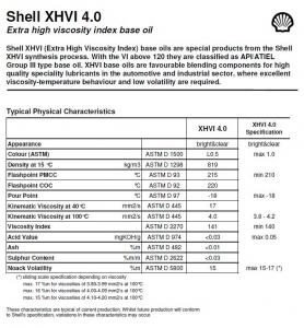

SiOG 717 Опубликовано: 10 октября 2017 Поделиться Опубликовано: 10 октября 2017 For both viscosity grades, the GTL base oil has a much higher VI than the comparative PAO, so it can be used to formulate multigrade viscosity lubricants that contain much lower amounts of VI improver(s). This also is true for the comparative Group III+ base oil. https://www.stle.org/images/pdf/STLE_ORG/BOK/LS/Lubricant_Manufacturing/GTL%20Base%20Oils_Nov15%20TLT.pdf Естественно, можно сравнить с другим ПАО и результат может быть другой. Главное, есть закономерность, чем больше VI у базы, тем меньше количество VI improver нужно. Дальше остается узнать VI конкретной базы, и можно сделать некоторые выводы о кол-ве загустителя. 1 Ссылка на сообщение
andex 1 Опубликовано: 11 октября 2017 Поделиться Опубликовано: 11 октября 2017 @SiOG, т.е. исходя из статьи GTL база позволяет использовать меньше загустителя, т.к. в сравнении с ПАО у нее более широкие параметры вязкости..... как-то так.... Ссылка на сообщение
SiOG 717 Опубликовано: 11 октября 2017 Поделиться Опубликовано: 11 октября 2017 @SiOG, т.е. исходя из статьи GTL база позволяет использовать меньше загустителя, т.к. в сравнении с ПАО у нее более широкие параметры вязкости..... как-то так.... Именно. Чем больше ИВ базы, тем меньше загустителя нужно. Вот смотрите. Гидрокрекинг III гр. от Petro Сanada Гидрокрекинг III+ гр. от Лукойл ПАО от Mobil GTL от Shell Как видите, при прочих равных меньше всего загустителя потребуется GTL и III+ группе, чем, собственно, GTL и является Ссылка на сообщение
