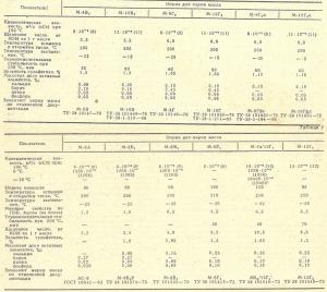

Никогда раньше в ВАЗы 20-ку не лили. Масло с такой вязкостью применяли зимой в советских грузовиках в те годы, когда еще в недостаточном количестве производились советские зимние загущенные масла.
Да что вы говорите?
В СССР частники могли купить только масла М8 в вариациях  М8В1, М8Г1   в розлив на советских заправках. И лилось оно во все бензиновые легковые автомобили ЗАЗ, Москвич, ВАЗ, ГАЗ.
М8, М10 в вариациях В1, Г1, В2, Г2  лили в предприятиях и колхозах в бензиновые Газики и ЗИЛы и тракторы. "Камазовское" М10Г2К считалось очень хорошим, но его было не достать. Так же как не достать было всесезонные загущенные масла, которые поставлялись только для станций техоблуживания и предприятий.
Даже если найти М12, то это всё равно SAE 30.
SAE40 это М14, но его в автомобили не лили, это судовые масла.
А я чета помню, что вроде М6з-12Г1 тоже в разлив было на бензоколонках.  Заправщицы даже через громкоговоритель орали - есть в продаже жигулевское пиво масло.  :)
