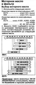

Вот картинка по маслам для моего(в том числе) двигателя.
Но, блин, чесслово, никак не могу понять, почему все местные гуру в один голос отрицают применение w40 в моем двигателе. Ведь у такого масла температурный диапазон больше, чем у того же w30.

Дизель не при чем, я пишу именно про Ваш двигатель, значит действительно у Вас перекат, забудьте Вы про вязкость W-40 нет ее и все, на зиму 0W-30, на лето 5W-30 и при наличии оффроуда 10W-30 - это максимальная вязкость для этого движка,  A5/B5 или ILSAC. про A3/B3 так же забудьте.

@BabyHummer A-328, вашу мартовскую картинку с допусками полностью перекрыл бы вот такой американский Castrol BPXE-9A8TW5.pdf p/n 079191262436 или такой европейский Castrol BPXE-9R9HUH.pdf p/n 4008177077616 или 156F9B.
Отчасти RAVENOL FDS SAE 5W-30.
Однако, в США в двигатель 6G75 на MITSUBISHI ENDEAVOR рекомендуют 5W-20 ILSAC GF-5. Значит, можно спокойно заливать Petro-Canada Supreme Synthetic 5W-30 API SN http://www.oil-club.ru/forum/topic/3527-petro-canada-supreme-synthetic-5w-30-api-sn-svezhee/
или другие масла 5W-30 с допуском dexos1 ILSAC GF-5 и наслаждаться тишиной.
