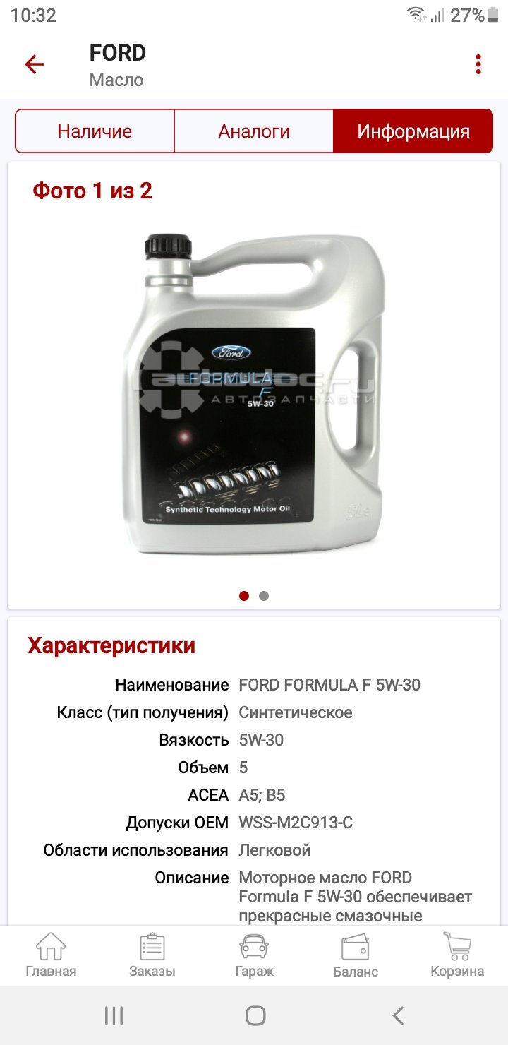

mars1274 существуют, например Ford Formula F 5w30.
Screenshot_20200320-103202.thumb.jpg.df07e2552000368ac085c35a608ec631.jpgScreenshot_20200320-103207.thumb.jpg.5f80f68fcc983b6720e175dfca707b72.jpg
Заказывайте по направлению Центральный склад Автодок-Москва.
4 часа назад, fareastwood сказал:
100% не подделка?
