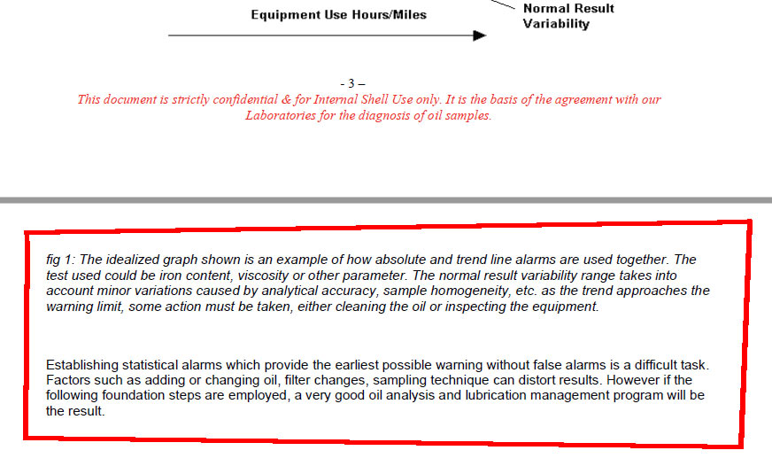

прочтите плиз все - это Shell - мама всех масел и смазок, кто папа говорить не будем :)
