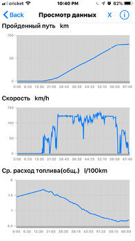

A6C66BFA-03FD-43DA-B5A7-078D773B32B2.thumb.png.70f40de55cf9d2fc2c3517e035cff48e.pngC1D12FF2-B1F0-4A1C-96BC-A074F2FC31A6.thumb.jpeg.1f01032550861599ff27f633d3dbba24.jpeg
Пик Тож на 16 мин - открытие термостата? скорее начало движения.
Изменено пользователем elvis

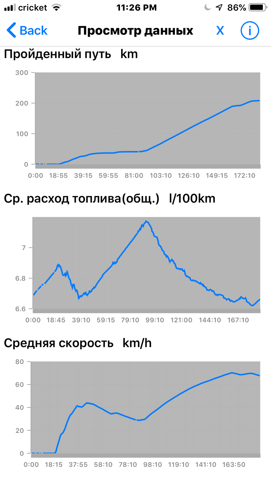

К вопросу о прогреве SAE 20 при коротких поездках. :)
Спойлер
478E84D0-00CC-4F82-B28C-50D716D61502.thumb.png.a0d59f7ecc7ec77db79996ad6b7628ef.png15543752-DA43-466C-90F4-C51D8DE9D3C9.thumb.png.8e97c4f268d94a57b693d8049183a315.png9C494443-C632-4442-B9F7-50784E8B7C26.thumb.png.53143d34ea84654f99c000e0fa86e1ea.png
Утренний заезд по местному городу.

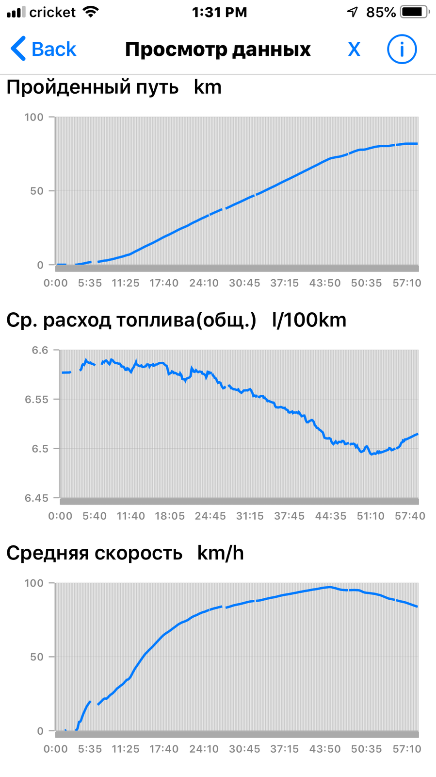

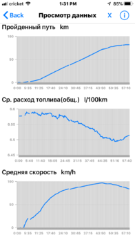

Сегодня утром скатался поменял масло первой заливки в моторе (2.4 л) Kia Sorento.
• Туда (фабричное масло)
Спойлер
EFE2EE71-4B1A-4116-A3AE-26CBFD31FF61.thumb.png.be93d212c5906b143fcc7b030defecbf.pngE0ED39AF-9B3E-4252-874A-C1A148D02E8C.thumb.png.f7cc42b708dcc2dd0ce7f89e87d2a90c.pngA8B77850-52A5-44E4-9020-2932DF019445.thumb.png.f83606995cadb8aa30b7e56da81d61cf.png
• Обратно (Mobil 1 5W-20)
Спойлер
CF4E1CAC-42C1-4889-B0B9-312229CF6F58.thumb.png.fb0378d1185a614863aa2f477ec96254.pngDD99CD61-E287-4396-A5BC-9C9A4C6D4CD9.thumb.png.cf6ee53e15df5f76dc781c4bf720d760.png26488E90-26A0-41FF-9482-538DCDE4F1AD.thumb.png.45c3f793492fd5913d4355759798da48.png
Итого, температура масла в моторе 96 °С по трассе (до 98.25 °С при резком увеличении скорости) и по городу 93 °С, а жидкость в коробке прогревалась до 85 °С ±.
