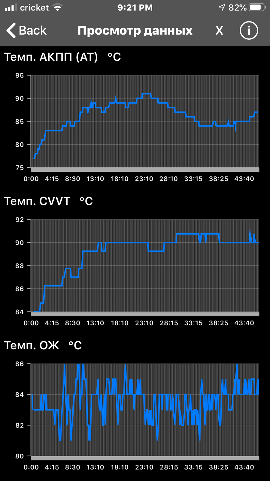

• Утром - из дома до офиса, по городу и трассе
9A1437B1-E3BA-46E8-AD99-7EFC03B65EAB.thumb.png.f4b806d797c14310ff4468632fe69782.png7B115297-9FB5-420D-A090-234B8E4E29D3.thumb.png.f6e2789a5ab04980c968a5fb830d18a5.pngA91EEC13-8601-418F-9CC2-A6040BEDB7F2.thumb.png.7b7354db5e65a1207c8a9ec897db65e2.png

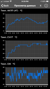

• Тем же утром - из офиса на объект, по городу и трассе
7537F4C2-885D-46E8-9628-F5512852D6B5.thumb.png.883a56bc4636c8dccfd65841872ba18f.png57CF49B9-2664-45E5-B18D-6614742CAA97.thumb.png.1ed49dd11d1b5431b547b3590753b5aa.pngEE88ABE4-C24A-4FDE-B82C-E9F441EC38EE.thumb.png.5308712817e8b704516971d505043372.png

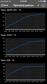

• Вечером этого же дня - с объекта домой, по городу и трассе (местами был плотный трафик) в час пик
615A636E-D6DC-4248-9ABE-8E9E0E5372D8.thumb.png.1b832befe3c9e80e1c6f71a55eea1630.png26DE85CE-8985-484B-823E-C8D109E80292.thumb.png.7187da9eb75a7b797b84193cc4031043.png644AF272-9687-4EB7-87E9-0780410032F9.thumb.png.447bc8c1d586149acbb3f3ecab8821a1.png
Итого, температура моторного масла редко и на непродолжительное время превышала 90 °С, также как и трансмиссионная жидкость прогрелась до 90 °С на обратном пути - читай, нафиг не нужно масло SAE 30 в G4KJ в зимний период по трассе и городу. :)
Вчера забрал с почты новый elm327, 1.5 тот что в черной коробочке с синей наклейкой, ну и здоровенный он, легко ногой на ходу свернуть). Пробовал, от +2 до 80гр cvvt, на холостых минут 20 тарахтел, ОЖ поднялась до +84. Но чет не верится, надо термопару сувать)

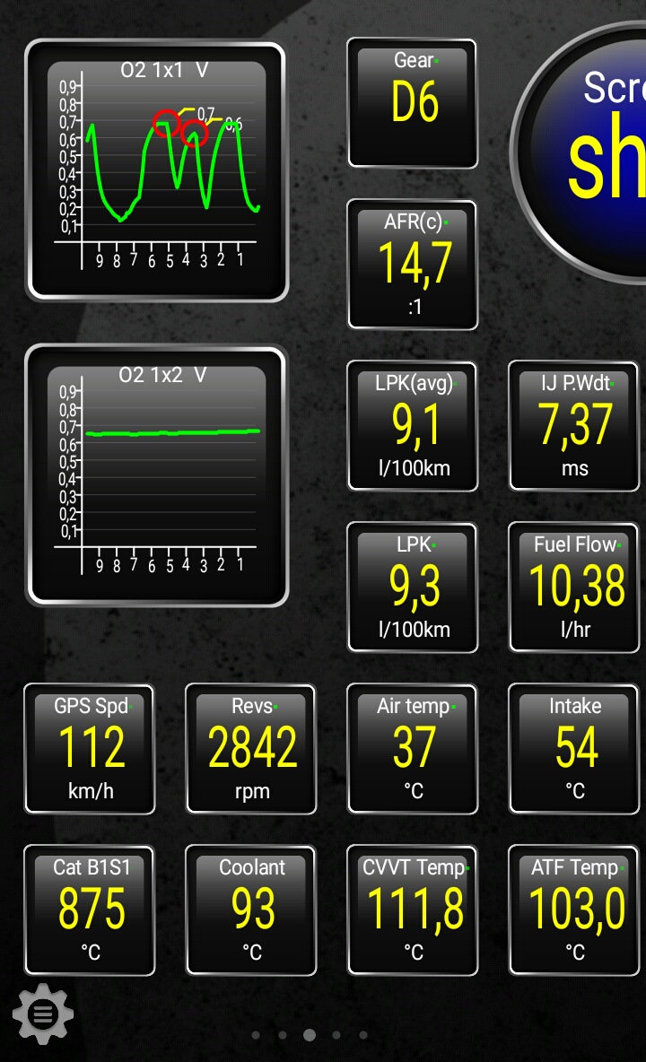

Люди у кого давигатель G4FG скинте температуру  CVVT(желательно летом)
17 минут назад, Iлья сказал:
Это значения, если в горку заезжать гружённым? :)
Изменено пользователем Gaffer
Iлья Вычти оттуда 10 градусов, получишь реальную температуру.

У меня удлинитель с провода от промышленной термопары. Мерял на ходу, писал уже сюда летом. До 100гр в +32 на улице даже не догнал. На холостых масло очень быстро падает до Т ож, поэтому у тебя такая большая разница.
