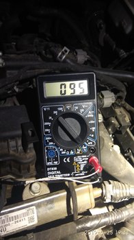

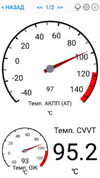

Померял сегодня термопарой в картере и сравнил с показаниями с Car Scaner
IMG_20190825_194107.jpgIMG_20190825_194107.jpgScreenshot_2019-08-25-19-35-39-737_com.ovz.carscanner.png
