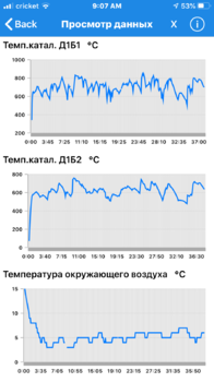

Не высока ли температура катализатора?
Тоже короткая поездка, детей в школу отвозил как-то.
536C3B46-96F1-4596-B456-961F71EC1054.thumb.png.8f682c87de3eea3c7d7b8958a0ad22aa.png2463F0E6-064A-472A-9E9D-EC70C9DD0852.thumb.png.f8c2c1048691b7e63921248e7b3f6897.png
Это из Маями в Атанту, в один присест как бы.

20 минут назад, Gaffer сказал:
тут надо сравнивать режим, если он спокойный, то в районе 700-800гр, если начинаешь давить, то до 950гр.
