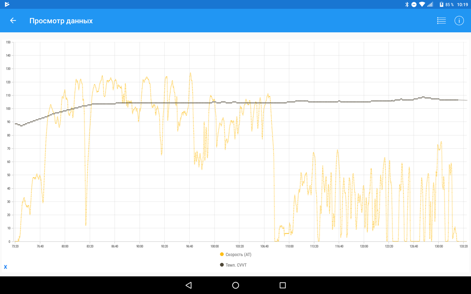

прокатился до дачки в пятницу вечером
расстояние около 60 км в одну сторону
исходные данные : Kia ceed jd fl, G4FG MPI, 6AT, масло PUP 0w20 ~225 часов, V ср 25~26 км/ч за весь интервал, температура за бортом 6-9 градусов
подрубил ЕЛМку, подключил планшет и в путь
связь то и дело рвалась по пути туда, поэтому графики до дачи - отстой
обратно выдвинул через пол часа где-то
тут графики получше, прилагаю Screenshot_20190928-102001.thumb.png.7f9f97114ecc09586441f6de99e91c72.png

В 30 сентября 2019 г. в 10:44, AndreyKo сказал:
Исходя из данных в этой теме, мне одному кажется что FG стал немного горячее FC?
