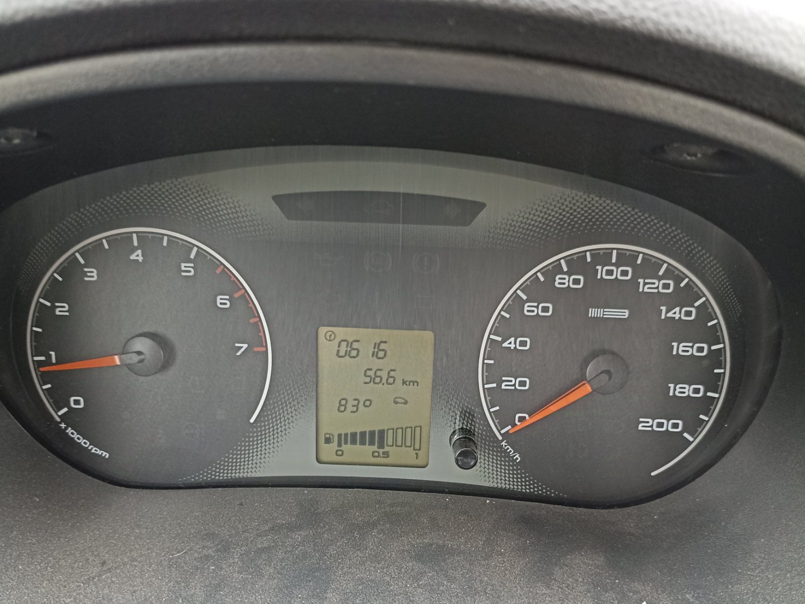

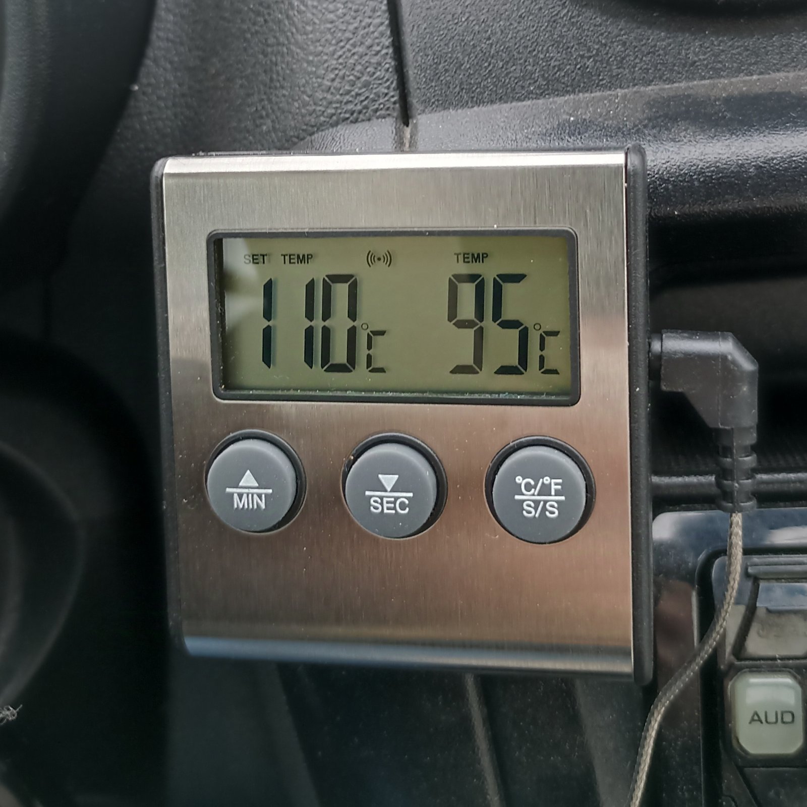

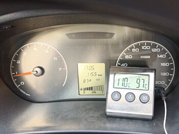

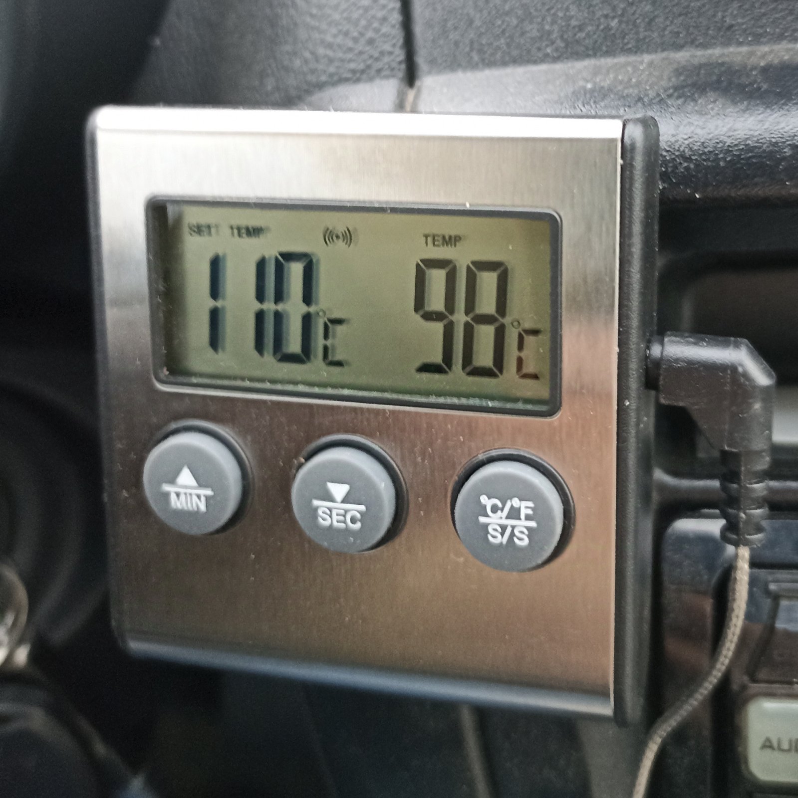

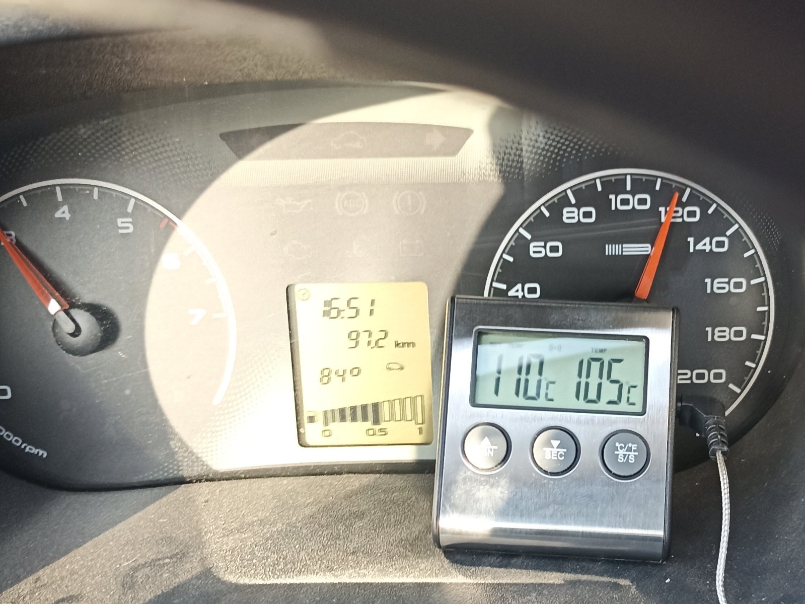

Как то мониторил температуру масла на Кобальте, тут, как оказалось есть отдельный датчик температуры масла. Выше 98 градусов по трассе не видел. Давно не мониторю ЕЛМкой, т.к. смотреть там особо нечего...
Температура воздуха +14, прогрев до 50 далее фото по порядку:
1,2 - перед началом движения
3 - через 15км из них 10км по трассе
4 - через 20км трассы
5 - через 30км трассы
6 - продолжительный спуск с небольшим уклоном темп. Ож упала до 77 гр, остальное время держалась 79-81
7 - движение по промке со скоростью 50-80 км/ч
По трассе двигался со скоростью 95-105 км/ч
8,9 - конец поездки, последние 500 метров ехал на второй передаче
10,11 - минута на ХХ
P.S. почему-то утром перед запуском двигателя темп. масла была выше на два градуса темп. ОЖ, может из-за того что термометр оставил включённым :unknown:так что думаю пару градусов можно от значений отнять

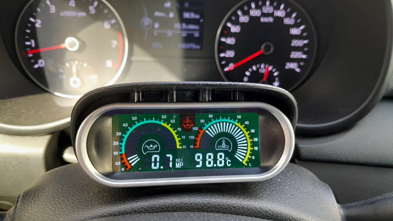

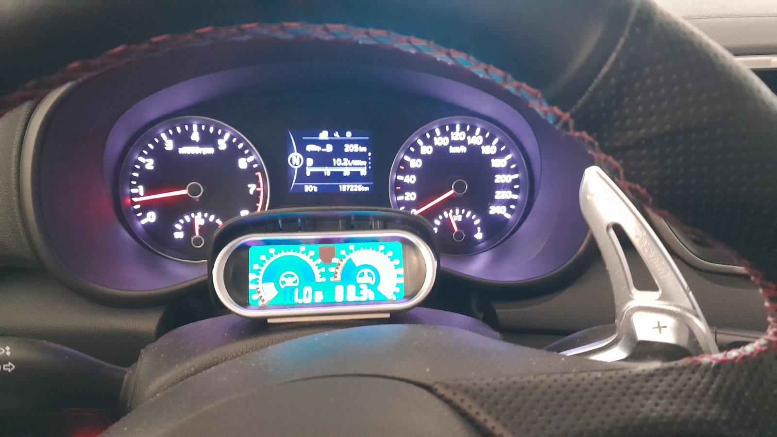

Аркадич74 ну в принципе коррелируется с значениями у Павла -1966,теперь жары дождёмся. На улице.
14 минут назад, Максим Л. сказал:
В принципе да, по температуре +/- похоже, с давлением только у Павла-1966 что-то не то, учитывая что у него сороковка, а у меня тридцатка :unknown: механическим для сравнения проверить бы. А обороты ХХ не уменьшили на 182 моторе случаем? По OBD никто не смотрел? У меня 840-850 при 81-90 ОЖ.
16 минут назад, Аркадич74 сказал:
Обороты 750-800 у 182 мотора, желаемые 800. При включении кондиционера и при выжиме сцепления подскакивают 900-1000. Да скорее датчик прибрехивает у него.
Аркадич74 температура повторяет сороковку, чугунный блок как температуру наберёт стабильно её держит. Другое дело что при этой температуре вашей тридцатки мотору достаточно вязкости. Раз столько уже проехал. На 182 хз,там вкладыш уже чем у вас,и коленвала шейка диаметром меньше.

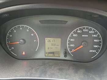

Аркадич74 а кондиционер на трассе включали?
это никакого значения  "на трассе" не имеет. только по городу вентилятор охлаждает(включается) на низкой скорости и на остановках(свефоры\пробки)
вот без кондиционера город
и вот с кондиционером тоже город
Изменено пользователем steamroller
38 минут назад, steamroller сказал:
Это в вашем автомобиле так,на Гранте при включении кондиционера вентилятор на всю лупит.,и на втором фото вашем сколько градусов? 80? Плохо просто видно , если так то разница большая.
24 минуты назад, Максим Л. сказал:
88
29 минут назад, Максим Л. сказал:
то есть "на всю лупит" не зависимо от того остановилась машина или едет хотя бы 60-70 км\ч? вы это как проверяли?
