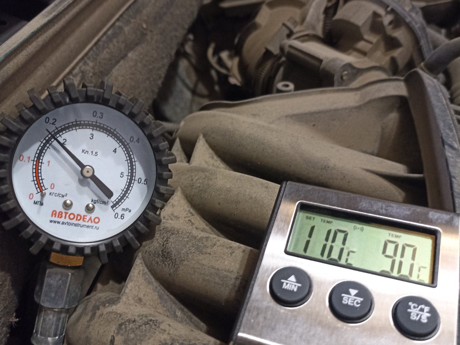

Аркадич74 Аркадич74, по виду это ващовский восьмиклоп? Масло какое залито? И что значит цифра 110 перед основными цифрами температуры?
5 минут назад, Максим Л. сказал:
Да, это восьмиклоп 186 масло Рольф ультра 0w30 с3, с этого же мотора я выкладывал в другой теме давление масла на пробеге 118000 км.
Получилось что за 130000 км осталось +/- тоже самое, вкладыши не стёрлись на тридцадках.
А 110 это температура подачи звукового сигнала.
Изменено пользователем Аркадич74

2 часа назад, Аркадич74 сказал:
Решил всё-таки догнать до 100 температуру масла, пришлось погазовать на месте 2-3 минуты, температура воздуха в гараже стала +25:D далее фото по порядку:
1. нагрел
2. буквально через 15-20 секунд
3. 3-и раза сработал вентилятор
Дальше температура так осталась 96-97 градусов.
Пробег авто 248500 км, пробег на масле 6500 км, масло Рольф ультра 0w30 с3

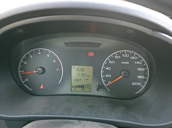

Будет и в движении, завтра начну мониторить, маршрут один и тот же, в один конец 55км из них 5км город, 10км промка, остальное трасса, езжу каждый день на работу.
Вот сегодня помотался у себя в городе, городок не большой, светофоров нет:pardon:, одни перекрёстки через каждые 300-500 метров и лежаки, так что быстро не поездишь, 2-3 передачи в основном.
При старте т.ож 72 масло 60.
Через 15 мин и около 5км пути на фото
перед масляным фильтром, масло имеет сАвсем другую температуру, можно сказать температуру двса, если авто не едет ))))
