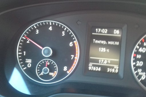

4 минуты назад, Leeon сказал:
Jetta 1,6 атмосферник.
Для истории.
у меня подозрение, что на вагах система охлаждения\вентиляции мслоблока абсолютно ущербная.
6 минут назад, steamroller сказал:
обычно, эти термопары кривые.как их протолкнуть в картер через маслощуп...? распрямлять?
Даже если прямая будет, может не пролезть.
4 минуты назад, steamroller сказал:
Как у меня на Тойоте. )
