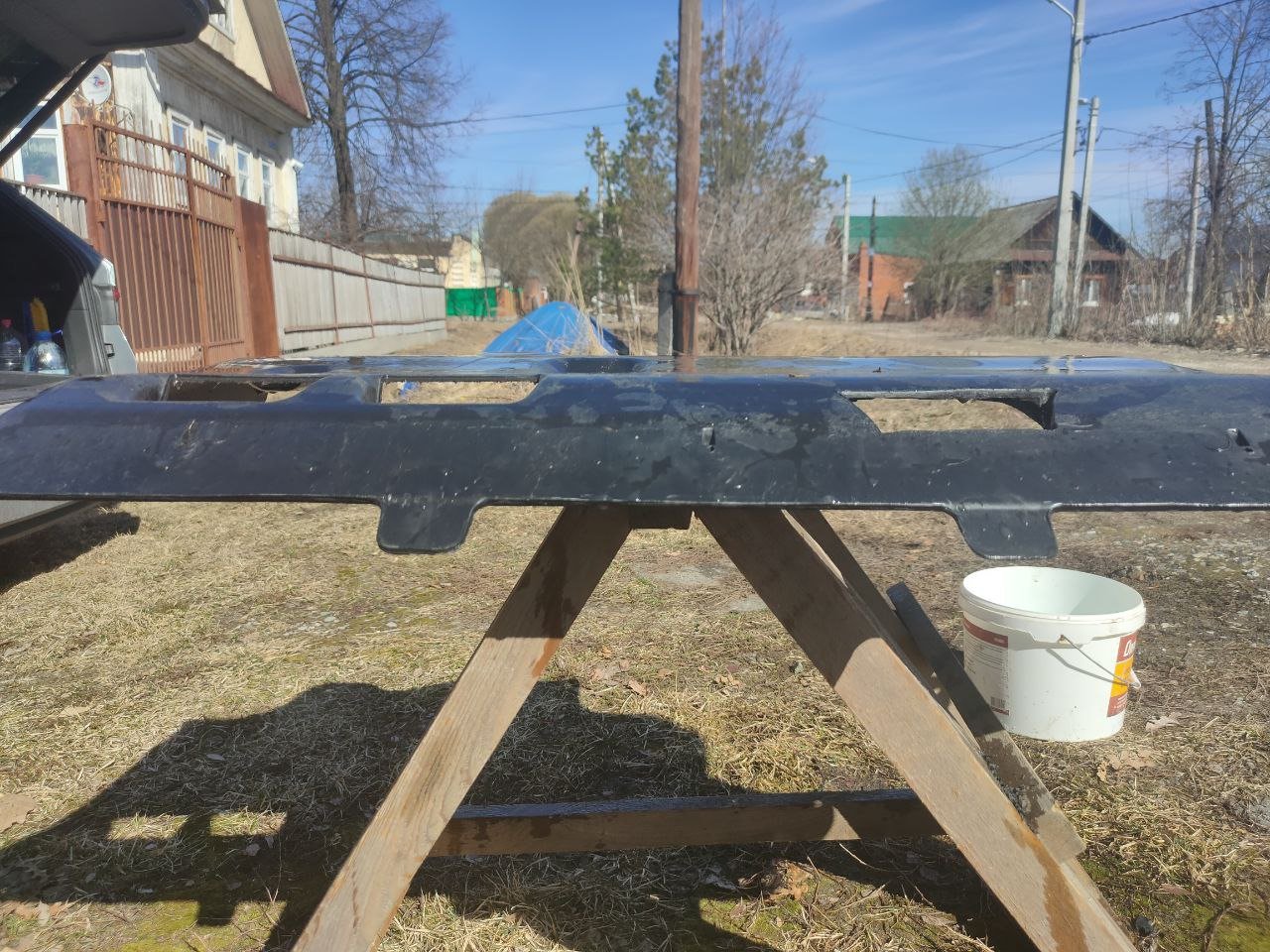

Максимум смог прогреть до 110, ехал с такой скоростью долго, ограничение 110 + 20км/ч.
На защите вырезан воздухозаборник.

 P.S. в защите вырезан воздухозаборник, чтобы картер продувало.
Изменено пользователем dasin
25.10.2024 в 12:59, dasin сказал:
А как делал вырез? Просто дырки, или с загибом?
