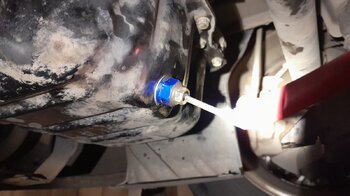

20 часов назад, steamroller сказал:
Поставил датчик. Сегодняшний пробег небольшой,12 км, город, забортная 20 С, мотор G4NA, масло в подписи.
Сравнение с показаниями CarScanner

23 минуты назад, steamroller сказал:
поставил только вчера, понаблюдаю. цель- сравнить с фейковыми показаниями карсканера
Он вам расчетную темп показывает. По какому датчику читает? В поддоне как вижу его не было
Только что, Denis_zhmulyov сказал:
расчётную считает карсканер, в поддоне стоит термопара вместо пробки читает прибор отдельный.
steamroller странно как-то получается, что карсканнер на холодную плюс-минус норм показывает, а от 50 гр. и выше уже подвирать начинает..
44 минуты назад, Int_dean сказал:
Но он же берёт с потолка эти цифры. Датчик так и не нашли

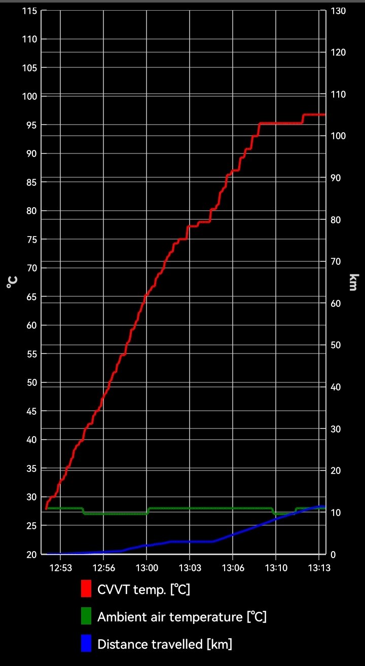

17.10.2023 в 05:25, Pavel_NSK сказал:
Что-то здесь не так :pardon:
Корейская турбодвушка, лето. Фильтр вкручивается в теплообменник, масляный датчик в голове, датчик окружающей под бампером, город, средняя если правильно посчитал ~40 км/ч
Изменено пользователем LazyCamel
LazyCamel
Температура CVVT это не температура масла. Голова греется и охлаждается антифризом. Температура масла зависит от нагрузки на двигатель. Бьюсь об заклад, после 13:13 кривая температуры CVVT лежит на боку и практически не шевелится :)
Изменено пользователем Ded_Mikha
