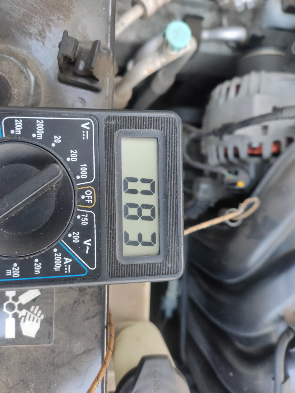

Вот почему такая разница? Т по ELM(расчётная) 95гр, пробег за поездку 40 км(город, пригород), Т воздуха около13 гр, масло 71 гр. На фото проверял термопару:unknown:20211025_122602.thumb.jpg.00e0b08e5c026ec86c0a7b227fe729f1.jpg

57 минут назад, steamroller сказал:
масло 71 гр
Это максимальная температура на термопаре? Просто вижу, что термопара засунута полностью, а это почти метр, а щуп в районе 60см, и термопара просто изгибается и уходит из зоны макс температуры в картере.
Только что, steamroller сказал:
Ну выше же фото с кипящей водой   и Т 100
Дополнил своё сообщение.
Только что, Евген 48 сказал:
Возможно... Когда вытаскивал(не быстро) заметил, что Т поднялась до 78, подождал, больше не менялась. Но всё равно, больше 15 гр... Замерял пирометром, при снятом пыльнике и защите, когда менял масло на работающем и прогретом, но не зафиксировал показания. только то, что в разных местах картера Т разная - снизу, где пробка 85, ближе к блоку 95, прога показывала 98
Изменено пользователем steamroller
steamroller в след раз при опускании термопары снимайте процесс для себя на видео (потом будет проще фиксировать, можно сделать скрины), так удобнее. Перед замером, на термопаре, отметьте визуально длину щупа (+- 2см) и опускайте до этой длины, ну а там уже смотрите температуру, на дне картера она будет меньше, чем макс на 10-15гр. Ну и лучше на заведённом двс, хотя на своем ДВС особой разницы не заметил. Ну и прогу не отключайте, если замеряете на заведённом двс.
ОК, буду пробовать, может проблема в термопаре, куплю другую. на воздухе у неё разница в показаниях есть с другим термометром на 5-7 градусов, хотя  сотку на кипящей воде показала...:sad:
2 минуты назад, steamroller сказал:
Свою старую термопару пока не выкидываю (совсем стёрлась), проверял на двух гралусниках, вроде норм, отличий нет +-1гр. Можно попробовать взять другой аппарат, типа такого, цена 500р с термопарой.

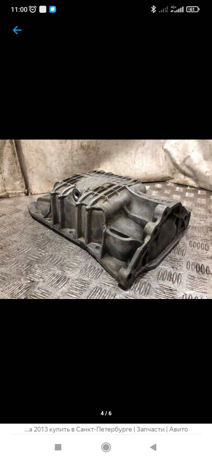

А я присматниваюсь к температурному датчику с резьбой м14*1.5 чтобы вкрутить вместо пробки поддона, и считыватель температуры с led экраном.

А я присматриваюсь к температурному датчику с резьбой м14*1.5 чтобы вкрутить вместо пробки поддона
Как там пробка расположена - сбоку сзади?
Paulson снизу посередке, ну сама пробка на одной линии с автомобилем
Изменено пользователем Alickaps
