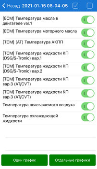

В следующий раз - могу! Сегодня почему-то эти данные не записались, хотя я вывел их на второй экран. Вот, всё, что записалось:
7 минут назад, СИНТЭКС сказал:
Такое бывает, если данные на второй странице, и когда запускаешь оставляешь первую страницу, в таком случае надо один раз перелестнуть на след. страницу, чтобы данные записались, но лучше всё вывести на одну страницу, чтобы с этим не заморачиваться.
5 минут назад, Евген 48 сказал:
Попробую. Раньше все 3 страницы записывались (до обновления).
