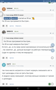

5 минут назад, Inzhener сказал:
К примеру, после запуска 5w30 через какое-то время станет 90грЦ, вязкость ее при этом будет 13,0, а 0w20 такой вязкости достигнет к 70гр Ц. И не факт, что 0w20 достигнет 70грЦ быстрее, чем 5W30 достигнет 90гр.Ц.
Кто мешает всё это дело провернуть:pardon:
1 час назад, Евген 48 сказал:
ечоНа 30-ках прогревается быстрее...
"ечо" как расценивать? Как "И чо?"?
4 минуты назад, Евген 48 сказал:
Вы хотели сказать "опровергнуть"?

1 час назад, Inzhener сказал:
Лучше оперировать конкретикой, Как мы знаем 5-30 разные, 0-20 разные. Разница у обычной 0-20 и каким нибудь илсаком 5-30 будет минимальная.
