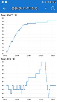

22 часа назад, Pulser сказал:
Foxcor был бы вообще изюм, если вместе одновременно с этими датчиками контролировать темпратуру масла в CVVT на CarScanner'e
Сейчас сделал видос, как только смонтирую, выложу:crazy:
