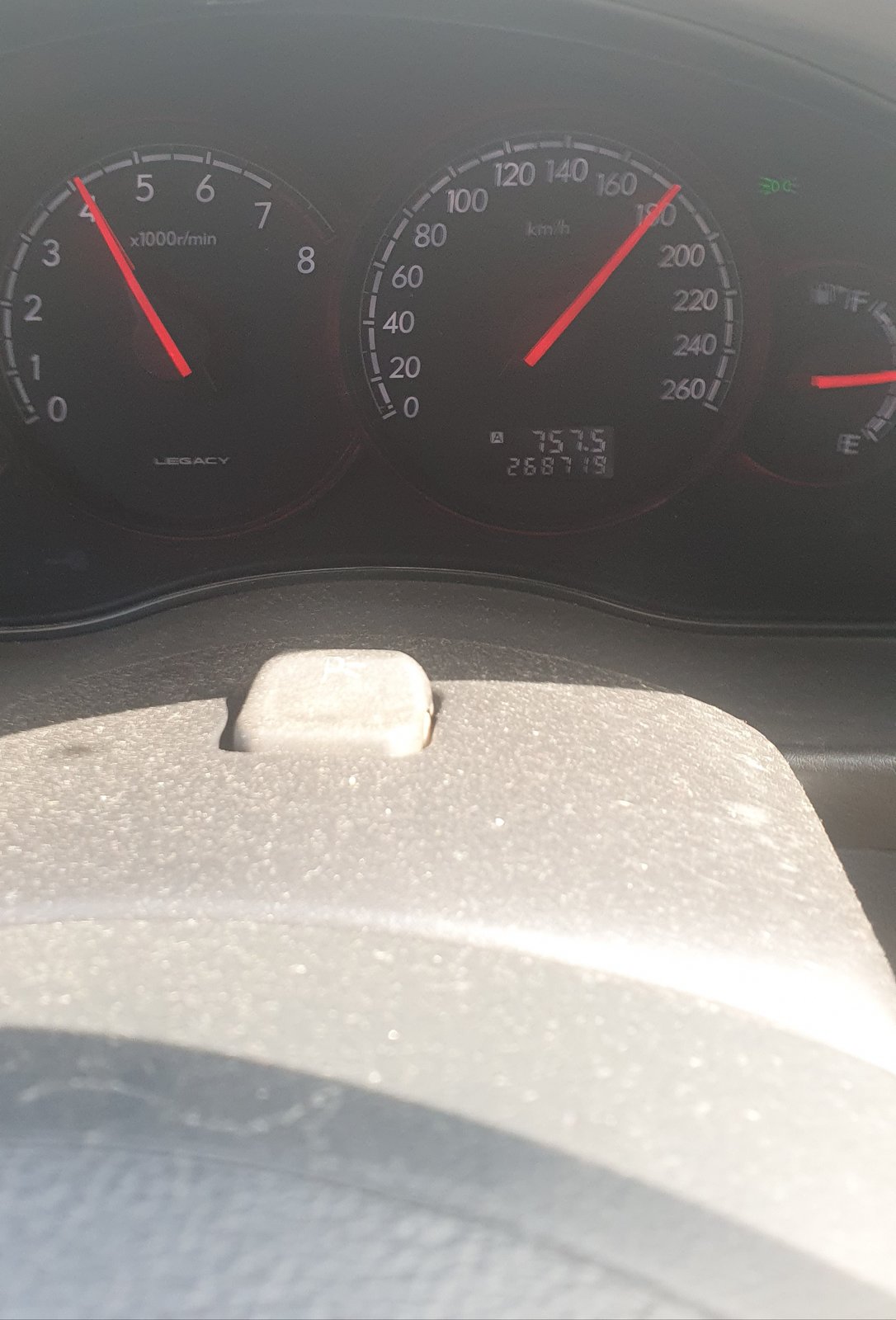

И так. Был жёсткий навал по трассе. У меня на спидометре 260, но коробка позволяет ехать 290, стрелка пошла на второй круг. Температура масла ушла за сотку, но не превышала 105. Система охлаждения не вывезла, хотя стоит радиатор 40мм, термостат с большой пропускной способностью - итог 110 градусов после 5 минут езды в районе редлайна. Расход топлива за эти 200 км составил 13.6. Ничего не оторвало, только дворники были зимние, а не аэродинамические, парили над стеклом в нескольких сантиметрах. После сброса газа, достижения 4000 оборотов, отключения аналога хондовского втека, температура масла падала до 80, температура охлаждайки 82-84.
