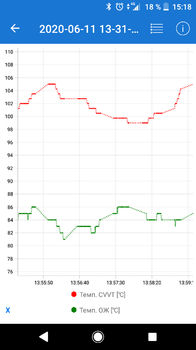

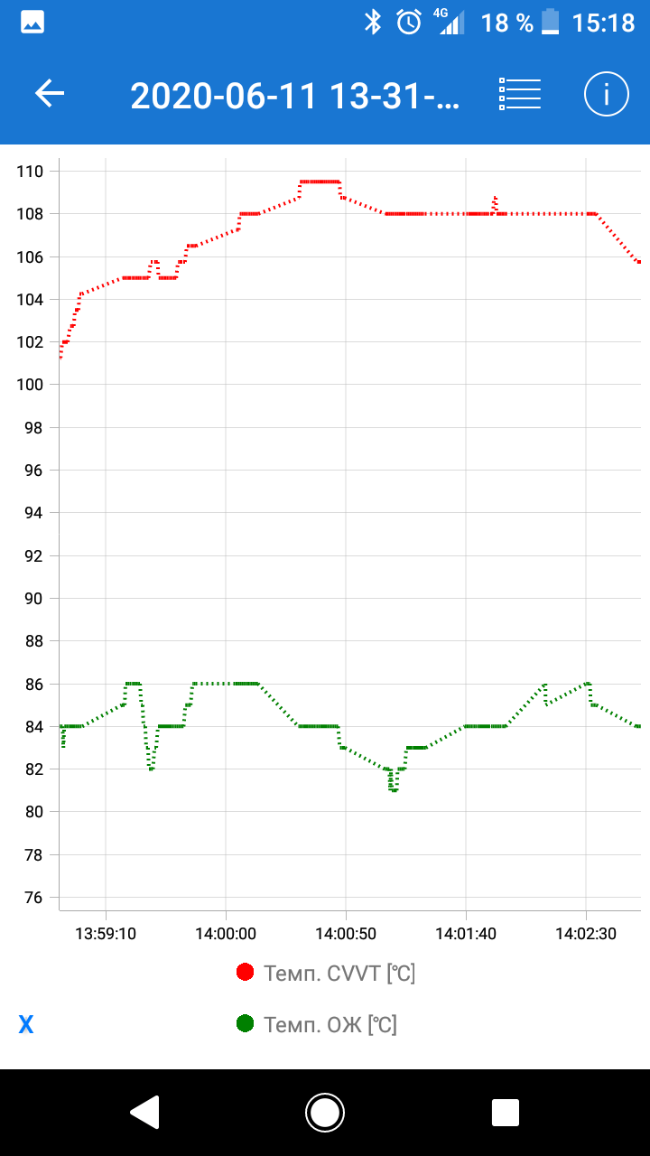

Сегодня, +29, тот же участок, почти 111гр.
Screenshot_2020-06-11-11-59-43-61_1c4cade50911c4021d022fd7fc21ca47.thumb.jpg.189d6621394c9129b4f66786394739f8.jpgScreenshot_2020-06-11-12-00-01-54_1c4cade50911c4021d022fd7fc21ca47.thumb.jpg.f2de213bd0267660ab48b5202c1d428c.jpg
Евген 48 авто стареет , радиаторы обрастают пылью,  к летнему сезону авто весной подготовил ? , радиаторы между ОЖ и кондеем с пеной промывал ? , или хотябы компрессором дунуть пыль между радиаторами которая скапливается , кондей в обоих случаях включен? , может пора кондей перезаправить и масло компрессорное в нем обновить ?, как вариант в этом году бенз чуть хуже , октановое число на пол единицы ниже , вот и прирост по температуре
Projector по технике всё норм, с бензином тоже норм, просто в том году я не катался в таком режиме, в моём случае это нереально. Просто трасса, в обычном режиме, всё стандартно около 100гр.
Ну и конечно с кондеем.

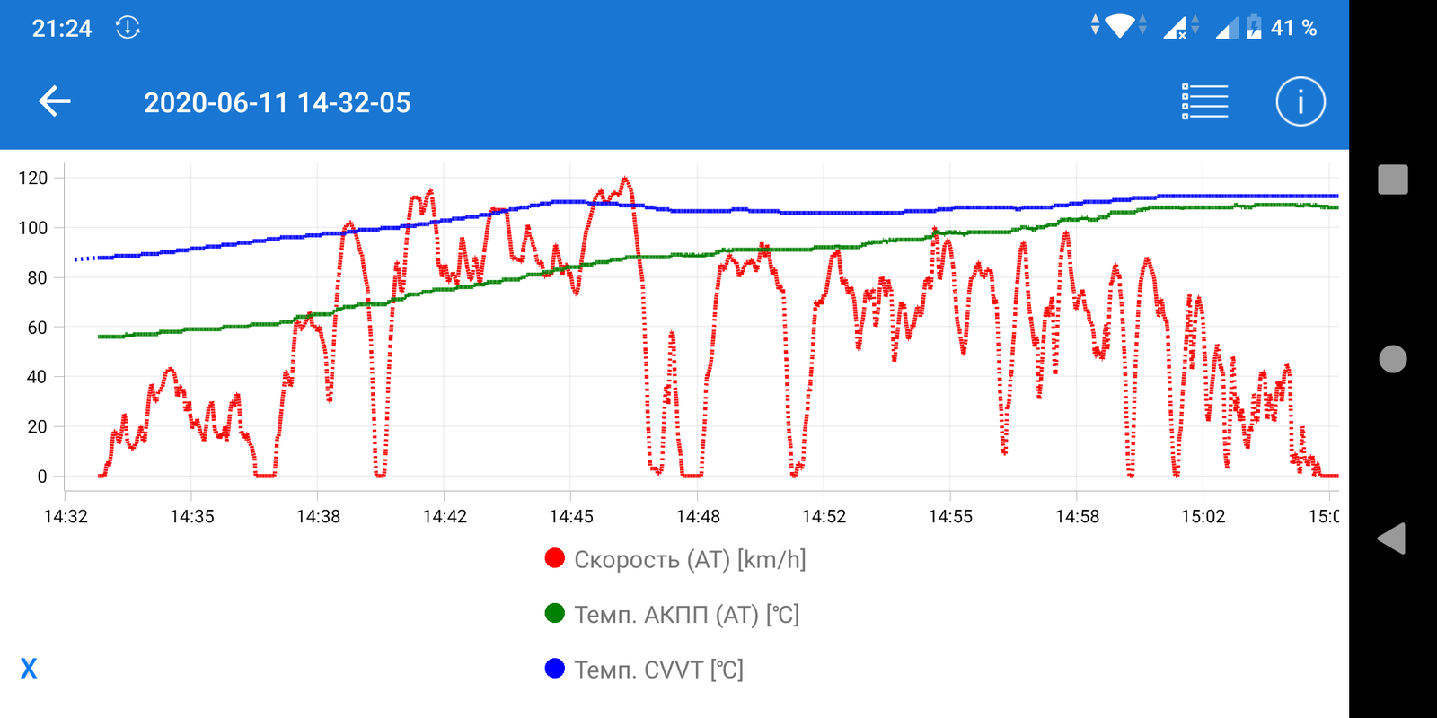

Вот что у меня сегодня получилось.
1. скорость 110 за окном +29 градусов
2. скорость 130 за окном +29 градусов
температура масла очень быстро поднимается при движении (даже при спокойном режиме)
про машину 1,6 T-GDI 204 лс 265 нм. Присутствует теплообменник, форсы поршней и конечноже турбина. Пробег 39 т.км Масло ТОТАЛ ХКС310
На выходные попробую выбраться на нормальную трассу с более долгими прокатами
П.С. очень интересная программа и показатель
Screenshot_20200611-151834.thumb.png.735d3d37d93151493b6e660bcc35d89d.pngScreenshot_20200611-151842.thumb.png.1eda094b9f5633aad1d6d4d194441780.png
Изменено пользователем 8sl6
8sl6 добавляй в график для наглядности параметр - скорость.
4 часа назад, Евген 48 сказал:
Поога в бета версии, за скоростью не слежу - следовательно нету графика. Хочу взять про версию и понаблюдать более серьёзно. Жара только спадёт по прогнозу! Вообще в планах более длительное наблюдение за темп. масла при смене масла на масло с низким HTHS при боле или мене равных условиях.

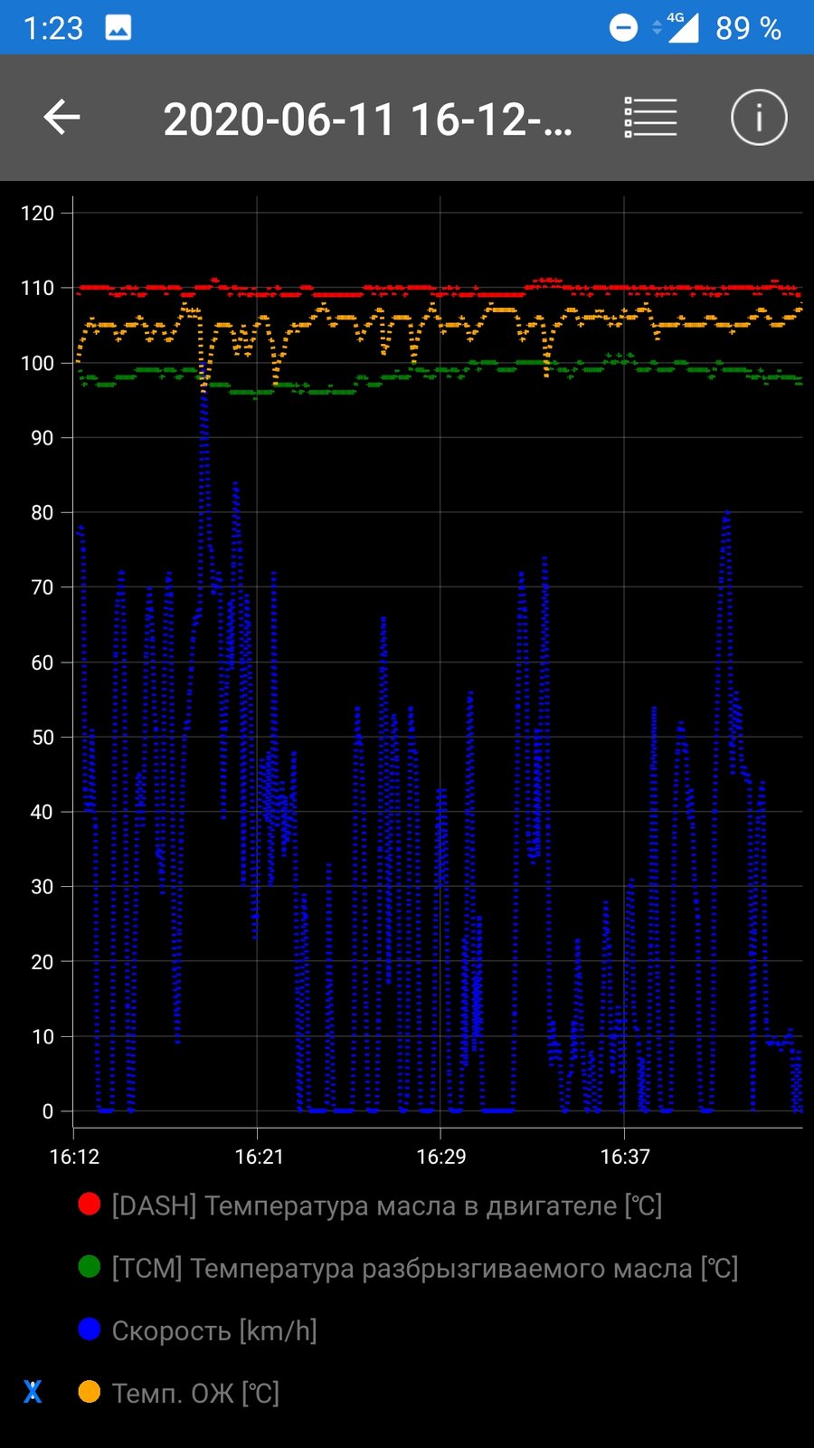

Сегодня самый тёплый день года у нас- 27°С. Пригород и окраина. С кондиционером всю дорогу. До подключения елмки машина работала 7 минут для охлаждения салона. Забыл выбрать  t ОЖ.
С вентилятором масло чуть холоднее чем при ранее проведенных замерах при температуре воздуха 21°С.
Мотор g4fg
Изменено пользователем Pulser
Pulser что то много, скорости невысокие, а масло за 100 улетает.
Евген 48 так и ранее я скрины выкладывал- за сотку.
Даже если ехать 60-70-тоже за сотку. Температурный режим двигателя нормальный, радиаторный бутерброд просвечивал фонарем со стороны мотора- чистые вроде...
