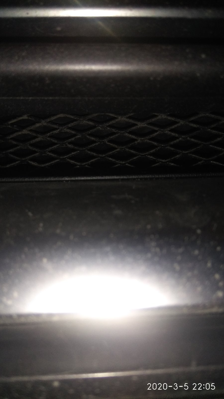

alex323 какая у тебя ячейка на сетке, в мм?
Ромб, примерно 6*3

Верх и низ, сетка в двух местах?

Евген 48 я тут недавно по трассе ехал, мокрым снегом залепило бампер. И если ДВС ещё хоть как то охлаждается печкой, то АКПП за несколько минут с 78 до 104 взлетела. Хороша карсканер работал. Выковырял снег, и коробка тут же остыла.
alex323 да, я помню, ты об этом говорил в другой теме.
В принципе найти сетку не проблема, одноразовые хомуты тем более, да и закрепить сверху решётки для тестов, а потом обрезать.
7 часов назад, Евген 48 сказал:
Я так делал, только на мазде, когда радиатор внешний ставил. Разницы не было с сеткой и без.
