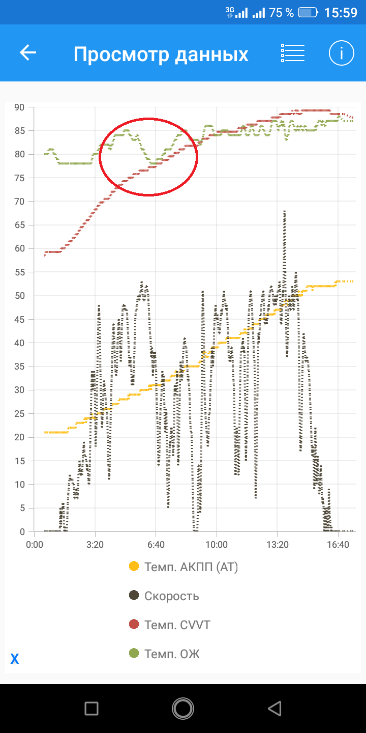

23 минуты назад, Евген 48 сказал:
По дороге в офис есть спуск около 1км.
6АКПП.
Но, если масло прогрето до определенного "порога" (у меня так, замечено неоднократно), то темп. масла не снижается, снижается только ОЖ.
Screenshot_20200130-155617.thumb.png.77b38cba0970d73bab3bc1a1c31fc699.pngScreenshot_20200130-155912.thumb.png.0dd7623320a5f8f64812371be398b32b.png
И возвращаясь к теме. Ездил летом-осенью на Jimny с датчиком температуры (DS18B20), который разместил в картере двигателя через отверстие щупа. При спуске с горы масло охлаждается весьма шустро (даже быстрее, чем я думал).

Вот маленький отрезок, маленького серпантина.
Новый Свет/Судак
Screenshot_20190909-151351.png.d0bb6c355b60357cae6327922c72d2d9.thumb.png.537f27bb47d1b6c70a8cc036742be82a.pngScreenshot_20190909-151538.png.0a48fa67530221e1235b3b47ffe69bd2.thumb.png.29f9b08e88901809d52cdfb19e5fdda7.png
