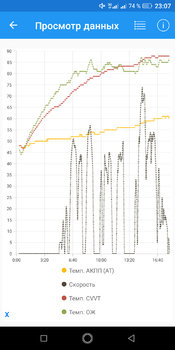

Евген 48 давненько не смотрел. Сегодня глянул. Температура 0 градусов. Прогрев пару минут, потом до садика 2 км, заглушил на 10 минут, потом на работу ещё 6.5. коробка 62, CVVT догрел до 81.7.
При нуле градусов грею 2-3 мин, за это время ОЖ доходит до 30-35 градусов примерно. Значит масло 15-20 градусов примерно должно быть - считаю это почти летние стартовые значения.
Остальной прогрев в движении, на оборотах не выше 2000.
С прогревом это как с вязкостью - есть прогревальщики на месте на ХХ и есть прогревальщики в движении

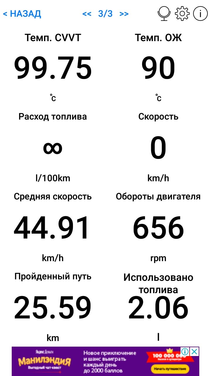

Обогнал таки Евгена:D. Вот и жижка SHU 0w20. Правда тут две остановки было, но Т начала падать в отличие от прежнего. Средняя скорость была та же.
Изменено пользователем White Oleander
А вот что перед ним было 50000- 59400 микс ТатНЛюкс 5w30 2л+UEE 5W-20 GF5 0.8л+HХТ 5w30 0,7л  194м.ч
