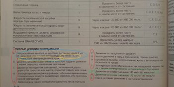

Кстати, по этому поводу в моём мануале вот такой есть пунктик, если до 170км.ч., то это даже не тяжелые условия:D

1 час назад, Евген 48 сказал:
Уже этот пунктик обсуждали. Сколько макс. скорость у Вашего автомобиля по паспорту? Что, в этом пунктике написано, что до 170 используйте такое-то масло а вот если больше - такое-то? В этом пункте написано: после длительноц эксплуатации на 170+ масло менять в 2 раза чаще, и ВСЁ! Больше НИ-ЧЕ-ГО!
