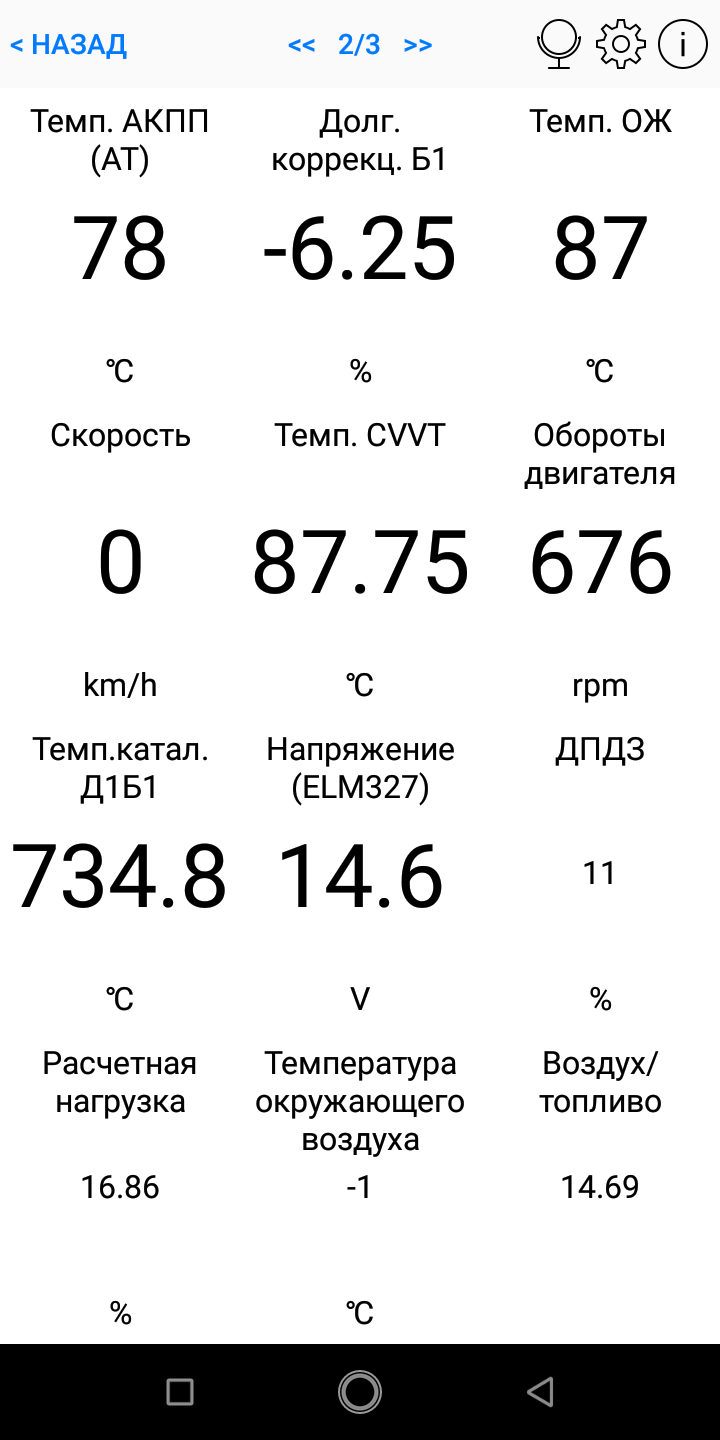

Ещё раз перемерил темп в картере на масле 5-40, замер через 2 минуты после остановки.
ты заглушил и опять завёл?
Нет, просто заглушил и замерил.

просто у тебя на скрине ДЗ 11%, и холостые обороты мотора, что подтверждается стехиометрией:)
Пора мыть ДЗ

нее, не обязательно! я не знаю, какой у этого мотора норматив:unknw:
но вообще многовато, обычно 3-5 градусов

54 минуты назад, СИНТЭКС сказал:
на холостых всегда 11-12%
