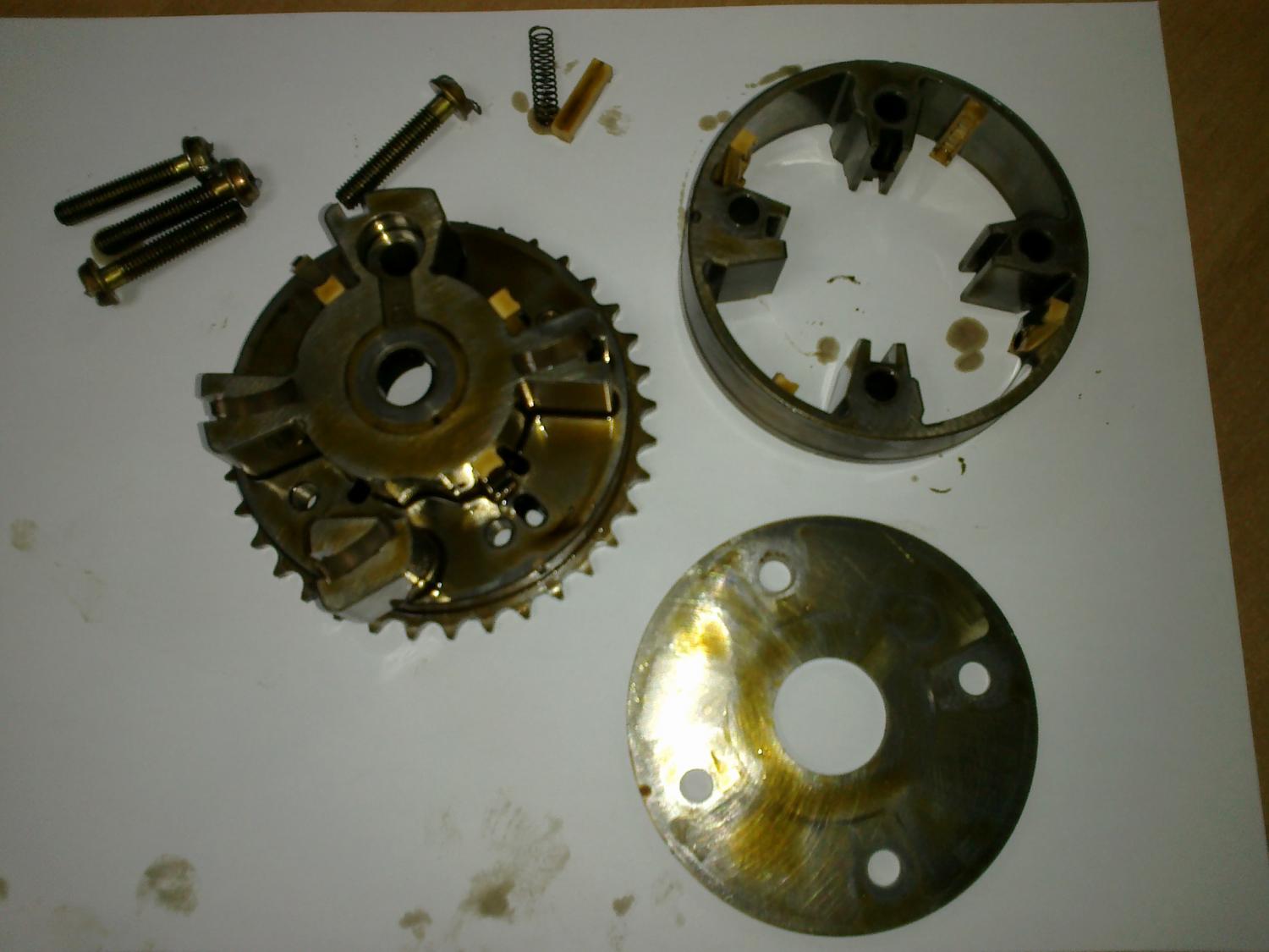

Разобранная муфта vvti 1nzfe
Гремела только при запуске и только на холодный двигатель, других отклонении не наблюдалосьнаблюдалось
На Т-платц 2001 г.в., с 1nzfe, были симптомы "явной поломки чего-то", в итоги не один мастеровой, ничего толком не сказал, все "по принципу , все чистим и меняем по очереди", меня это не устраивало, в итоге на форумах ели -ели нашел по описанию симптомы и сам купил и сказал, что им поменять
Пришлось менять клапан vvti, ну и заодно его сетку-фильтр  (помню клапан 4300 р. и сетка - 40 руб.!!!!!! сука)
Сетка была в УЖАСНОМ состоянии (хуже чем в шапке темы).
Возможно и  была прямая причинно-следственная связь между загаженностью сетки и выходом из строя клапана vvti
Так что походу "мал золотник, да дорог" (про сетку)

клапан vvti, внутри что-то болталось, (механически что-то отвалилось, видно было- что также загаженный) никаких ошибок, ничего не показывало, на холодную все заводилось нормально, потом после немного км движения, обороты переставали падать менее 1500!!!! (стоял на перекрестках на конкретных тормозах) и при движении обороты сами набирались и переключались передачи, даже на газ не надо было жать. После как заглушишь, опять заводишь -нормальные обороты, но это пока не поездишь, затем уже выше описанное......
