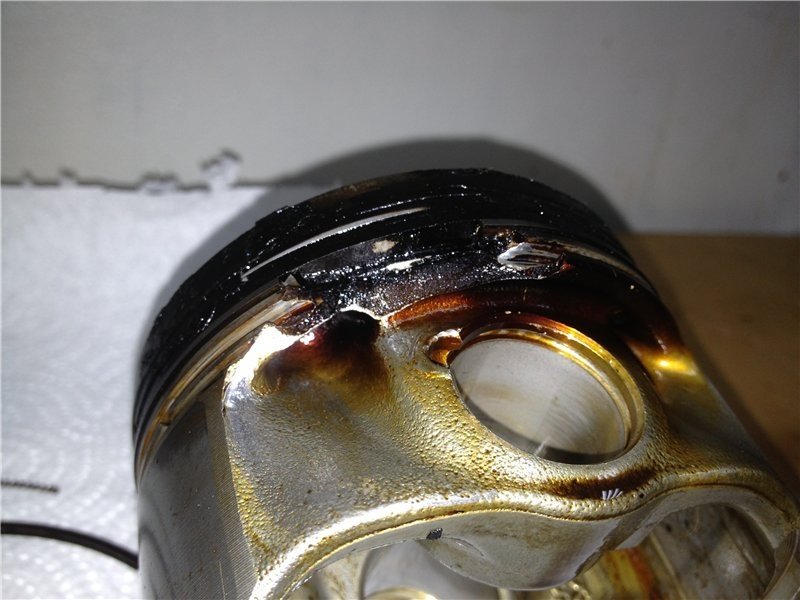

Kotov_VaS 359 Опубликовано: 17 октября 2019 Поделиться Опубликовано: 17 октября 2019 В 13.12.2018 в 15:21, kap сказал: А к явлению детонации? Ну как отличить поршень, разрушенный от детонации от поршня, разрушенного от LSPI? Какой отличительный признак, чтобы такое заключение сделать? А бензин на анализ сдавали? Наверняка ведь ОД анализ делал? Я не против. Нравится вам такая причина - и хорошо. Но может причину приземленнее надо искать? Неработающий датчик детонации, нагар на поршнях, засоренный фильтр, жара на улице, интеркулер забит? Что там еще из азбучных причин детонации в турбомоторах? Вот разломанный детонацией поршень в эталоне LSPI -Экобуст 2,0. Поломанные кольца и произошедшая потом закоксовка понятны. А вот такой кусок поршня.. Кстати, после 12 года изменили ПО и дефект пропал.. У меня машина 10 года. Ежу только на 5W40 от лукойла. Уже 130 тыс все ок. На трассе вдавливаю мама не горюй до 264 по GPS 1 Цитата Ссылка на сообщение Поделиться на других сайтах

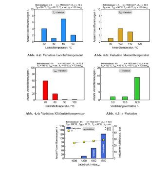

power1 33 181 Опубликовано: 20 апреля 2021 Поделиться Опубликовано: 20 апреля 2021 исследование проблем LSPI на примере эксперименталного мотора с параметрами BMW https://diglib.tugraz.at/download.php?id=576a7b6c0d506&location=browse 0 Цитата Ссылка на сообщение Поделиться на других сайтах
dvfrx 92 Опубликовано: 20 апреля 2021 Поделиться Опубликовано: 20 апреля 2021 1 минуту назад, power1 сказал: исследование проблем LSPI на примере эксперименталного мотора с параметрами BMW https://diglib.tugraz.at/download.php?id=576a7b6c0d506&location=browse Что там пишут вкратце? 0 Цитата Ссылка на сообщение Поделиться на других сайтах
power1 33 181 Опубликовано: 20 апреля 2021 Поделиться Опубликовано: 20 апреля 2021 Цитата dvfrx сказал Что там пишут вкратце? да пишут там много чего, лучше всего "пробежатся" по графикам выложенным там, которые и без перевода вроде понятны, например влияние таких параметров на количество предвоспламенения 0 Цитата Ссылка на сообщение Поделиться на других сайтах
torcon 64 386 Опубликовано: 20 апреля 2021 Поделиться Опубликовано: 20 апреля 2021 я ничего к сожалению в немецком не понимаю, для меня это как японские жуки. Где тут что из графиков не понятно... 0 Цитата Ссылка на сообщение Поделиться на других сайтах
