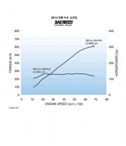

... Современный турбобензин практически как турбодизель, например у 2-х литрового в диапазоне 1700-2000 оборотов тяга может быть до 300Нм. Обороты близки к дизельным и настройки АКП соответствующие, смысла нет крутить. В этом то и преимущество турбобензина. Все бы прекрасно, если бы не этот LSPI.
Современные атмосферники на такое тоже способны, без всякого LSPI.
