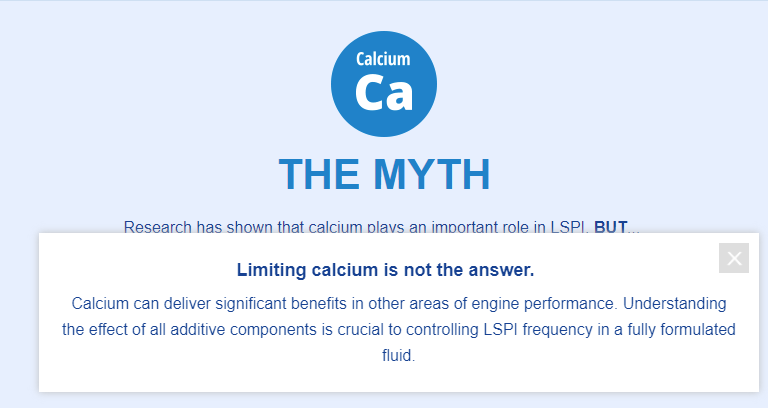

под 1000 ррм. Но магний нейтрален. От него просто ничего не происходит.
"Наблюдалась прямая зависимость между концентрацией кальция и средним числом событий LSPI, подтверждающая, что кальций является промотором LSPI."
"В отличие от действия кальция, изменение концентрации магния мало влияло на возникновение LSPI, что означает, что магний мог быть либо нейтральным, либо гасителем."
https://www.infineuminsight.com/en-gb/articles/quenching-low-speed-pre-ignition/
