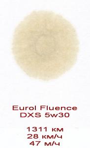

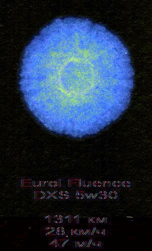

Eurol Fluence DXS 5W30. Skoda Yeti 1.2TSI DSG-7
Начинаю новую серию капельных тестов акционного масла, предоставленного магазином Eurol-shop.ru
1) Eurol Fluence DXS 5W30
2) Skoda Yeti 1.2TSI CBZB
3) Пробег 131265 км
4) Пробег на масле на момент взятия пробы 1311 км, трасса/город - 10%/90%
5) Сезон эксплуатации масла январь - по н.в.
6) 47 м/ч
7) Израсходованное топливо ~ 126 л.
8) Проба взята с полностью прогретого двс после 30 минут движения по городу, сушилась 24 часа в доме
9) Объём заливаемого масла 3,7-3,9 л.

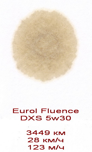

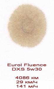

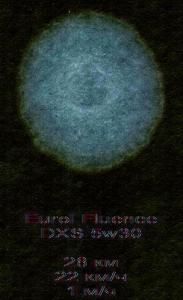

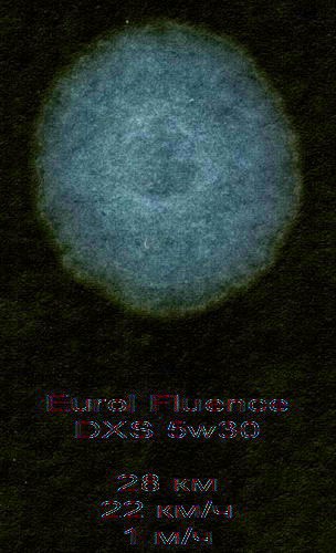

Последняя капля (в самом низу) + для удобства собрал все капли в одном месте и создал GIF анимацию. Приятного просмотра :)

Последняя капля выглядит страшнее атомной войны :acid:
Это точно!Отличная работа проведена.Динамика старения масла показала,что 5000км - это предел,для этого масла.
Возможно в другом моторе оно и больше бы поработало, но 1,2TSI это масло не понравилось и мне тоже. С интересом жду анализ отработки, а пока надо валерьянкой запастись :)
Да,не хотелось бы увидеть кучу металлов в анализе.
Не знаю отчего, но у меня предчувствие, что металлов будет мало, а вот TBN TAN будет за гранью добра и зла :DD
Всё может быть.Подождём результатов.
