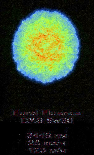

1) Eurol Fluence DXS 5W30
2) Skoda Yeti 1.2TSI CBZB
3) Пробег 133398 км
4) Пробег на масле на момент взятия пробы 3449 км, трасса/город - 10%/90%
5) Сезон эксплуатации масла январь - по н.в.
6) 123 м/ч
7) Израсходованное топливо ~ 335 л.
8) Проба взята с полностью прогретого двс после 30 минут движения по городу, сушилась 26 часов в доме
9) Объём заливаемого масла 3,7-3,9 л.
Мне кажется или масло не работает? :dry:
Я сначала то же напрягся,но потом глянул анализ свежего,и всё встало на свои места.Масло малозольное и с низким щелочным.Поэтому оно и не сильно загаживается.Надо брать пробу каждую тысячу пробега.
гидрофобные среды воду не впитывают.
Тогда придумай другое слово, которое отражало бы смысл попадания воды в масло.
@igork,а Вы попробуйте смешать(именно соединить) масло с водой.При обычных условиях это невозможно.
Все, что этот тест (доказанно) показывапет - это диспергирующие свойства масла. Видно, что присадко работают, масло удерживает в себе каку. Это то, что смогла продвинуться с током основы от центра к краям (красное). Потом молекулы присдок начинают образовывать конгламераты (шлам по сути), то что черным цветом. Вот похоже его стало поболее, и если не двинулось от центра с током масляной основы, то это уще взвесь, которая не удерживается маслом.
М да, похоже что убивается продуктами неполного сгорания топлива, которые попадают в масло с недогоревшим бензином. Моющие присадки и прочие работают с двойной нагрузкой. Зеленое, вроде как та часть масла, которая еще может "трудиться". Поцентов 15% осталось.

на хромотограмме вода отображается по-другому, и вообще видна отчетливо на сильно убитом масле или неисправностях. В двигателе немного воды всегда есть, продукт горения. Но быстро испаряется или образовывает серную кислоту, которая нейтрализуется присадками.
И чего разрушенное ядро это нормальное явления для этих масел?
нормальное масло в удовлетворительном рабочем состоянии
Подозреваю,что именно низкое щелочное не даёт маслу мыть мотор,и удерживать в себе грязь.Не удивлюсь,если на данном этапе щелочное уже сравнялось с кислотным.
