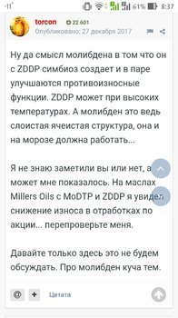

Если тяжело химию почитать, задайте вопрос а этом форуме,вот допустим торкон пишет
5 минут назад, Максим Л. сказал:
Какое коварство...
6 минут назад, Максим Л. сказал:
почитай здесь
Skif_tlt зачем мне рассуждения,гляну конечно,но даже в интернете можно вбить,допустим Справочник химика, и там всё почитать,так сказать первоисточники, или триббологию какую-то. Не думаю что фундаментально в химии и триббологию что то поменялось с 90-х годов когда я на авиаинженера учился.
5 минут назад, Skif_tlt сказал:
почитай здесь
Почитал первый пост. Про синергию правильно,а так методичка для детсада,я когда пишу молибден,имею ввиду только органический. Без всяких порошков,порошки это зло,хоть в масло их,хоть нюхать.
