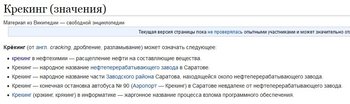

1 час назад, Mikong сказал:
крекинг и окисление это одно и тоже разными словами
Одно и то же разными словами не назовут ))
Окисле́ние — химический процесс, сопровождающийся увеличением степени окисления атома окисляемого вещества посредством передачи электронов от атома восстановителя (донора электронов) к атому окислителя (акцептору электронов). Данный термин был введен в конце XVIII — начале XIX в. академиком В. М. Севергиным и использовался для обозначения реакций взаимодействия веществ с кислородом воздуха.
