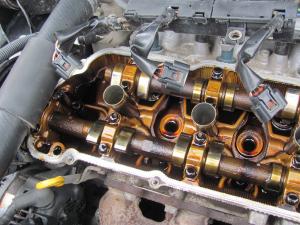

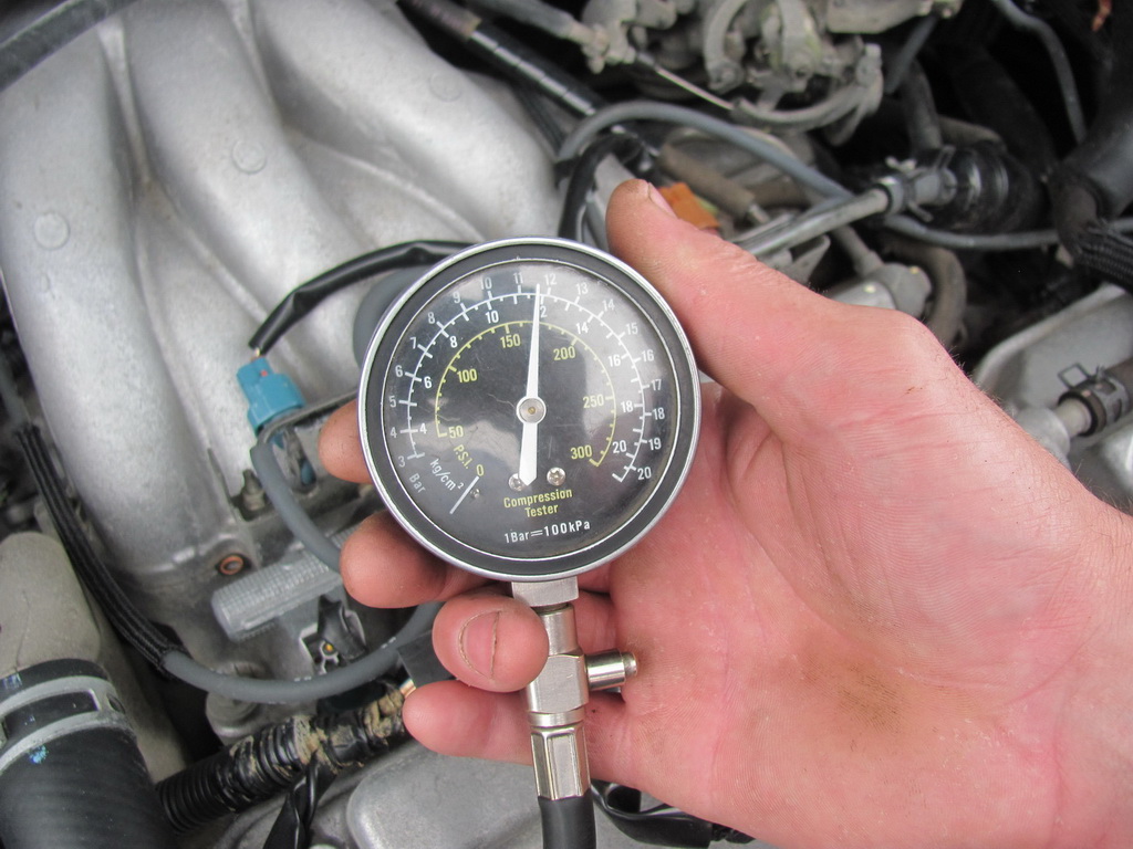

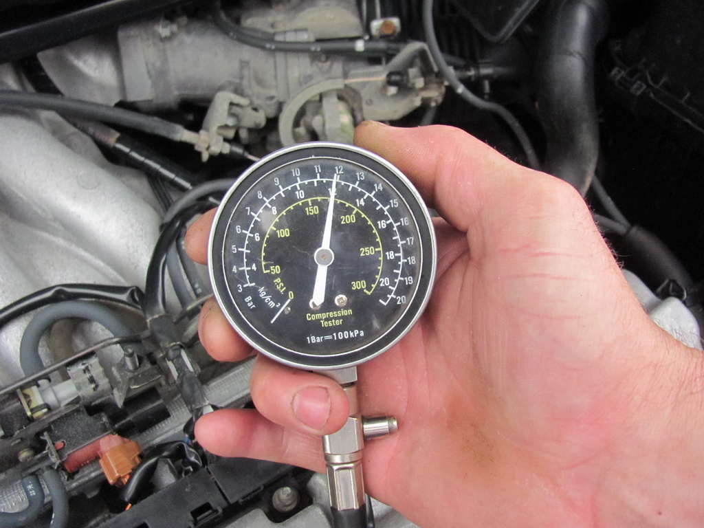

После выполнения этого пробега я вскрыл клапанную крышку (переднюю), чтобы снять заднюю, надо много что разбирать и делать это дважды я совсем не хочу.
Выполнил замеры компрессии тоже только 3 цилиндров.

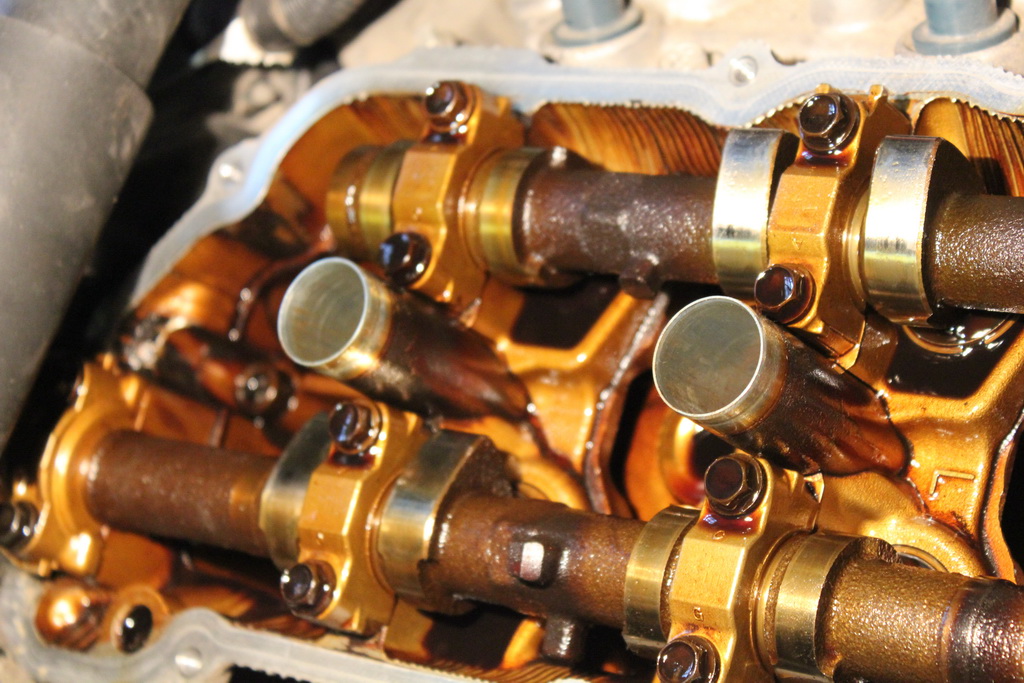

Только сейчас пришли необходимые запчасти и появилось время для повторного вскрытия клапанной крышки и фотофиксации.
                   До раскоксовки                                                         После раскоксовки
post-17071-0-11496000-1471436324_thumb.jpg     post-17071-0-17219300-1471436353_thumb.jpg
post-17071-0-52631100-1471436407_thumb.jpg     post-17071-0-19673500-1471436430_thumb.jpg
post-17071-0-88349400-1471436449_thumb.jpg     post-17071-0-89796600-1471436467_thumb.jpg

Под клапанной крышкой ничего не поменялось. Отличия в очень мелких деталях – кое-где кокс все таки отлетел. В общем, зря вскрывал. Теперь герметик, возможно немного повлияет на результаты следующего анализа.
Замеры компрессии всех цилиндров не выявили каких-либо отклонений. Также по 12,0 плюс/минус 0,1 во всех 6ти цилиндрах. Фотоотчет предоставить не могу, каким-то образом перезалил фотки и они удалились. Обязуюсь повторить заново. Сделаю это в очень скором времени.
На что обратил внимание. Компрессия в исправном двигателе должна расти очень быстро. Низкое значение, показанное после первого цикла, увеличивающееся с последующими циклами, указывает на износ (закоксовку) поршневых колец.
До раскоксовки – величина компрессии после первого цикла (оборота КВ) была 6,0-6,5 очков. Что уже неплохо, далее она за 4 оборота достигала отметки 11,8-12,0.
После раскоксовки – величина компрессии после первого цикла (оборота КВ) была 7,5-8,0 очков. О как! Далее без изменений, за 4 оборота достигала отметки 12,0.
