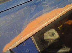

@Arsenal, вот, как обещал
Небольшое предисловие - в любой покраске важна подготовка поверхности - зачистка и обработка от ржавчины
Для преобразования ржавчины на небольших деталях использую "Омегу", на больших поверхностях для удобства и из экономии - жидкий "ИФХАН-58ПР" - http://www.donaticus-him.ru/view_product.php?id=4
Не всюду доступен - да и в данной теме просто упоминаю потому, что по большей части фото того, где он применялся ДО нанесения последующих покрытий
А тебе, в данной теме - как раз "Омега" годится, она лучше справляется с ржавчиной и создаёт защитную фосфатную плёнку, в отличие от "ИФХАН-58ПР"

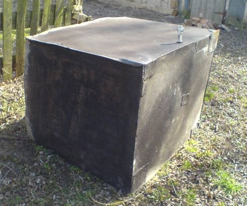

Итак, бак для воды, для полива растений в огороде - летом постоянно с водой, зимой на улице под открытым небом вверх дном - уже 3 года
Зачищен, потом ИХФАН, грунт ГФ, далее - снаружи кузбасслак, изнутри железный сурик

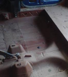

Пол в салоне Москвича, ИФХАН + ГФ + железный сурик - после кузовного ремонта 3 зимы стоял на улице под плёнкой, 2 лета под открытым небом, без уплотнителей боковых стёкол - частенько вода была на полу - вот в таком сейчас состоянии (пыль - это от поездки, набилась через неплотности)
Он ведь не стоит "мёртвым грузом", ставлю водительское сиденье и частенько езжу по деревне и окрестностям, по делу и что-то вожу - окончательно доделать не позволяет нехватка времени - дом в длительном ремонте...
Передние лонжероны так же покрашены - но там не подлезть сфотографировать

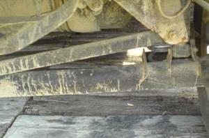

Его же водосток - ИФХАН + ГФ - без окраски, всё в тех же условиях хранения

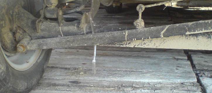

Задняя балка, ИФХАН + ГФ + кузбасслак, где не красил - там видна ржавчина, условия хранения те же

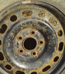

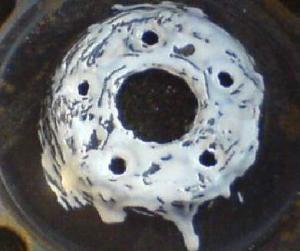

Вчера решил обработать диск зимней запаски Форда  - не совсем аккуратно вышло...
Ибо запаска нагрелась на солнце, и кисть сразу не нашёл - потому "Омегу" наносил просто щепкой, да ещё и поправлять приходилось - а паста подсыхала "на глазах" - потому вот так вышло, но где нормально намазал - результат хороший, потом поправлю ИФХАНом
"Омегой" обрабатывал только центр - опять же, во избежания большого расхода, причём паста 2-х летней давности, и хранилась в погребе, не загустела -не усохла, размешал как следует - консистенция сметаны, как и положено
Пока паста сохла - нашёл кисть и остальное промазал ИХФАНом - жаль, места сварки половинок диска плохо обработались, нужно было там "Омегой" намазать...
Да поправлю-подмажу...
И после всех манипуляций - диск будет покрашен кузбасслаком
Обрати внимание на изменение-"пропадание" ржавчины в отверстиях под шпильки и ступицу
Разводы рыжие на диске - это от ИФХАНа
